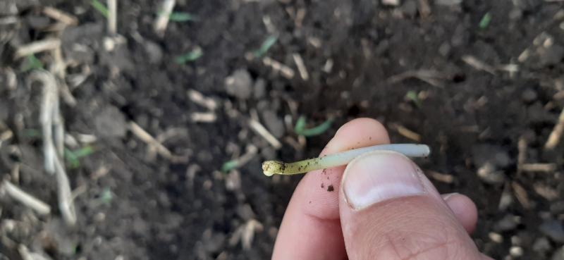

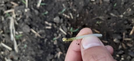

Válasz zsoltrs #7297. hozzászólásáraFóldalatti az a barkó + bundásbogár feletti meg galamb Nekem a 20ha tábla 50% leették a barkók fél nap alatt csak csonkok maradtak csúnya látvány permetezni se tudtam mert csepegett az essö ha szerencséd van némelyik újrahajthat ezek a kilátásaink Gondolhatod milyen elhuzódó lesz a virágzás

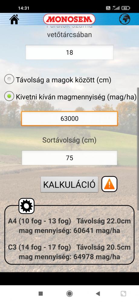

A kérdésem a következő lenne: Neoma napraforgónál ki milyen tőszámot alkalmaz? Én az elmúlt 30 évben 63000 20,5 cm de a Monosem vetőgépen a következő a 18-as furaton 18,5 ami 72000 azt meg egy kicsit sokallom. Aratáskor látom évek óta sok minden miatt sosincs meg a tőszám.
Válasz zsoltrs #7297. hozzászólásáraBarkó rágás??Nálam is elintézett 1 jókora táblát
Ilyet milyen kartevo csinál?
A területen sok galamb volt, de némelyik a föld alatt is ilyen.

Urak tervezek barkó ellen rovarölő szeres kezelést érdeklődők ki mivel szokta fújni illetve mikorra idozitsem a kezelést? Köszönöm előre is a választ!

Válasz ÁdámZoltán #7262. hozzászólására18 furatos tárcsával nekem ezek jönnek ki. (amúgy én 60600-zal vetem, bár nem Neomát):
