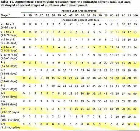

Válasz Anonimus82 #6271. hozzászólásáraVárható termésveszteség jégkár után a sérült levélfelület nagysága szerint napraforgóban.
Válasz Anonimus82 #6271. hozzászólásáraÉvekkel ezelőtt tettem fel úgy emlékszem képeket, ennél sokkal rosszabb volt. Kapott hidassal gombaölőt és Megafolt, és végül kb. 2,5t lett rajta.
Kép
Üdv a tegnapi nap kaptunk egy kis jeget az volna a kérdésem hogy a képen látható napra ki fogja e heverni vagy sok lesz a termés ki esés?
