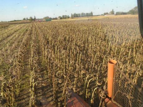

Idei fórumos kép.
Válasz GREVEN #1739. hozzászólásáraEz még így kevés, ennyiből nem negy
Esetleg tudni kéne a vetés időpontját
Válasz GREVEN #1739. hozzászólásáraÉs tényleg szó szerint lehet érteni,hogy nem volt letörve egynek se a feje és nagyon hosszan szép ívesen volt meghajolva a szára a fej alatt. Rajzolni se lehetett volna ívesebbet. És rikító sárga szára volt.

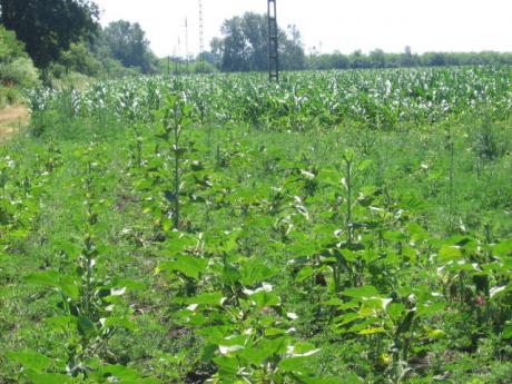

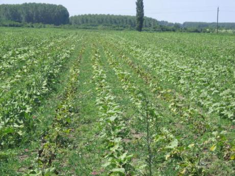

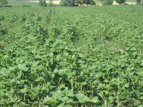

Válasz papa53 #1735. hozzászólásáraBocsi aképek elmaradtak.Még ki kell tanulnom a szakmát!
Válasz Ares 826 #1734. hozzászólásáraPontosabban 3+2ha.V.27perm.V.29képek.
Illetve VI.19 most teszek képet.Az elő 2az a 2ha.a3.a 3ha tábla.

Válasz Ares 826 #1730. hozzászólásáraJól látod.Én nem vagyok egy vegyész alkat.Ezért 2 hozzáértővel is konzultáltam.Az egyik syngentás volt.A másik független.Ő vetőmagot mondott.De a hormonhatást minden hozzáértö elsőre bemondta.Majd jött a syng.területi képviselő
ő is ezt mondta.(ha tszbe lennénk azt mondanám összekeverték az emberek a szert.)De mivel én saját magam kevertem,szórtam ez szóba se jöhet.Mivel a kannát töbször kimostam,igy azt az ötletet adtátok,holnap elmegye a céghez ahonnan a pulsart vettem.Hátha maradt még abbol a szállitássbol.Köszi a törődést és a véleményeket!
Válasz papa53 #1728. hozzászólásáraAzért furcsa mert utána mentél a búzában és annak az 1500L-nek ki kellett volna mosnia ha maradt is benne egy kis szermaradvány a Princiből. A látvány az hormon hatás szerintem.
