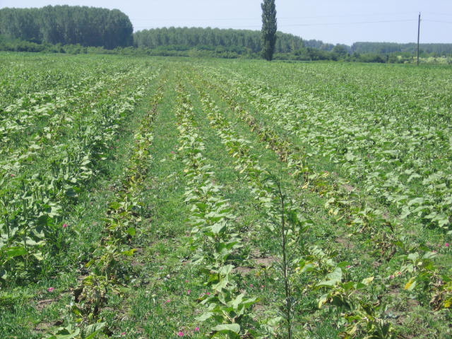

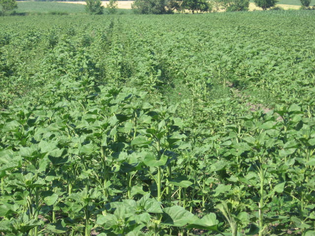

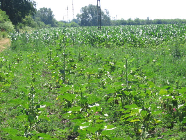

Válasz Ares 826 #1734. hozzászólásáraPontosabban 3+2ha.V.27perm.V.29képek.
Illetve VI.19 most teszek képet.Az elő 2az a 2ha.a3.a 3ha tábla.

Válasz papa53 #1731. hozzászólásáraAzért a kannákat ne dobd el, szerintem még mindig van benne egy kis szermaradvány mosás után is, főleg a menet részén mind a kupakon mind a kanna menetén. szemét egy dolog mikor az ember így jár nagy valószínűséggel más baromsága miatt.
#1731 papa53
2017-06-25 09:14:47
Válasz Ares 826 #1730. hozzászólásáraJól látod.Én nem vagyok egy vegyész alkat.Ezért 2 hozzáértővel is konzultáltam.Az egyik syngentás volt.A másik független.Ő vetőmagot mondott.De a hormonhatást minden hozzáértö elsőre bemondta.Majd jött a syng.területi képviselő
ő is ezt mondta.(ha tszbe lennénk azt mondanám összekeverték az emberek a szert.)De mivel én saját magam kevertem,szórtam ez szóba se jöhet.Mivel a kannát töbször kimostam,igy azt az ötletet adtátok,holnap elmegye a céghez ahonnan a pulsart vettem.Hátha maradt még abbol a szállitássbol.Köszi a törődést és a véleményeket!

Válasz papa53 #1728. hozzászólásáraAzért furcsa mert utána mentél a búzában és annak az 1500L-nek ki kellett volna mosnia ha maradt is benne egy kis szermaradvány a Princiből. A látvány az hormon hatás szerintem.smile blinksmile blink

Válasz papa53 #1719. hozzászólásáraEsetleg Növényvédő állomással bevizsgáltatni szermaradványra?
#1726 Ares 826
2017-06-24 23:33:40
Válasz papa53 #1719. hozzászólásáraMilyen gyomírtót használtál kuccára??

Válasz Dinnyés Laci #1718. hozzászólásáraHát ennek olyan "szaga" van még innét is mint a 2,4D lenne az csinál ilyen mutatványt a naprán. A Succestor-ban is van hormon hatás és ott látni az árva kelésű naprán ilyen csavarodást levél lankadást!smile blinksmile blink

Válasz papa53 #1708. hozzászólásáraHúúúúúúúúúúúúú bakker ez nagyon durva!smile sweatdropsmile sweatdropsmile whistlingsmile whistling

#1720 papa53
2017-06-24 21:37:49
Válasz Dinnyés Laci #1718. hozzászólásáraAdtál egy ötletet.Ezt az utat is megvizsgáljuk.Bár le akarnak pattintani mindenhol!Az általad emlitett szer nem volt a portámon.
#1719 papa53
2017-06-24 07:57:14
Válasz blink #1717. hozzászólásáraKuki után 2x vizzel kimosva.
majd 1500L/7dl fendóna+25kg folikare réz,búzára.ezután jött1500l/6lityi pulsar 40SL 5ha ra 300L/ha.Semmi nem volt hozzátéve.
