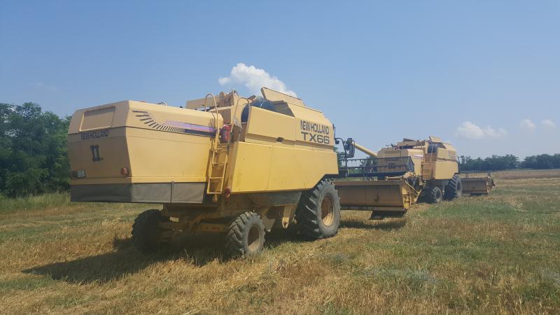

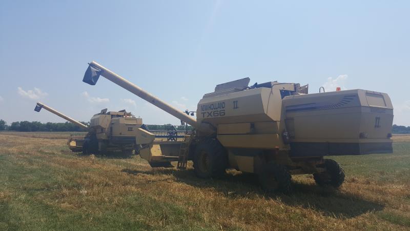

#469 tallarmiki
2016-07-05 07:23:01
Válasz Bendáv #468. hozzászólásáraSzia!
1:
1999 évj
4400/3900 öó
Ehhez 6,1es gyári gabonaasztal + szállítókocsi + teljes kukorica szett 6soros Oros asztallal
2:
1999 évj (egyszerre érkezett a kettő újonnan)
3800/3200
6,1es gyári gabonaasztal + szállítókocsi (Ez csak és kizárólag gabonát aratott eddig)

Hali!
Lenne két eladó TX66 nagyobbra váltás miatt!
Bárkit érdekelne a dolog szívesen állok rendelkezésére!
Akár telefonon is!
