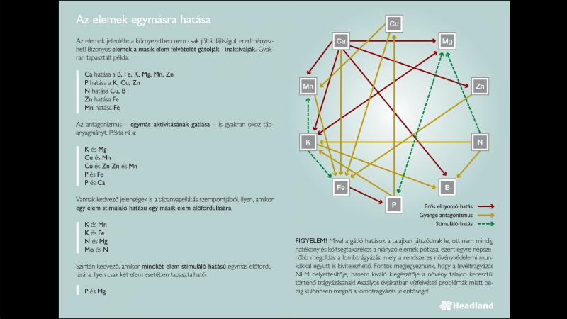

Válasz Sk Laci #1789. hozzászólására"P blokolja a Cu felvevést" A talajból gyökéren keresztül. És ezért kell Cu lombtrágya.
#1789 Sk Laci
2019-03-29 22:38:29
Válasz MrPoke #1788. hozzászólásáraAhogyan elnézem a táblázatot, némelyik dolgot máskép tudom, vagy az is meglehet, hogy csak a táblázatot értelmezem roszul.
"P blokolja a Cu felvevést." Hát én gabonában amofosz kijuttatás után tavaszal Cu hozáadását szoktam alkalmazni. A kereskedők is ugyan úgy ajánlják a Cu kijuttatását nagyobb menyiségü őszi P kijuttatás után. Bórt olajosban őszel 1-2 L/ha/repcénél/, tavaszal 2x2 L/ha+S, vagy 1x3L/ha adagot. Búzában 0,8-1L/ha adagot tavaszal. Van amikor kukoricában is fújunk Cu+Zn keveréket, kb 60 cm magaságnál, mikor még a traktor nem csinál kárt.
És ha jól emlékszem, akor a Ca jelentős kijuttatása után a P blokkolva van, ezért Cu-val stimuláljuk a növényt a P felvételére.
#1788 MrPoke
2019-03-29 21:40:34
Válasz Bán Zsolt #1786. hozzászólásáraHát ezt így nehéz. De a gyári lombtrágyákat felejtsd el. :)
Nekem a mix alapja a Mikramid jó nitrogén bomba és alap mikroelemeket tartalmaz kelátos formában.
Ha alacsony a magnézium szint és nem gondoskodtál a megfelelő kén pótlásról mehet a Keserűsó.
A többi a hiánytünetek, vagy levél, növényi nedv analízis alapján érdemes kiadni. (Én jövőhétre várom az eredményeket)
Vannak jó öntöző műtrágyák. Én pl most KCL-t+ Mikramid-ot fújtam, ha megjönnek az eredmények finomítok a koktélon.
Én szerencsés helyzetben vagyok, kertészeti központ vagyunk, így a gyári lombtrágyákat töredék áron bekeverem :)
De, hogy ne legyen ennyire egyszerű sok mindent figyelembe kell venni. Pl vannak elemek amik gátolják egymást. Tipikus példa erre a Nitrogén Bór kapcsolata. Repcében a túlzott nitrogéntrágyázás bór hiányt okoz......
Ez egy külön tudományág aminek csak a felszínét kapirgálom.
