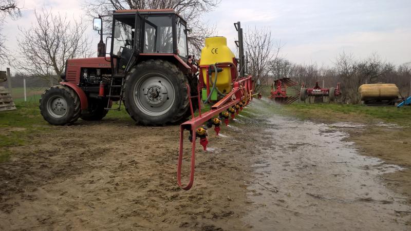

#342 Sk Laci
2017-02-28 07:34:41

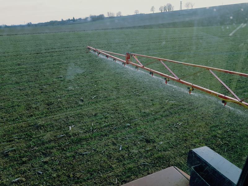

Válasz Hús Futár #333. hozzászólásáraSzia, tavaly piros légbeszívós fúvókával juttattam ki a nitroszolt 170 L/ha ami 221 Kg. Ugyan úgy használtam a szürke közönséges fúvókat is.
Ment ki tisztán, és gyomirtóval is /Musztang forte/. Nem bántotta a búzát se az őszi árpát. Arra figyelj, hogy száraz legyen a növény, akkor nem éget, és lehetőleg ne legyen 20 fok felett a hőmérő.
#341 .Feco.
2017-02-28 05:44:40
Válasz Hús Futár #338. hozzászólásáraHa felesbe kevered vízzel épp úgy fog kinézni mint a lentebb fotó... vagy töményen vagy max 10-15%, a kettő között nem szabad! A fuvokanal pedig arra kell figyelni hogy cseppekben legyen a levelen, ne pedig ködöljön!
Mi sima LD04-es normál (nem legbeszivasos!!!) fuvokaval csináljuk, sosem perzselt.
#338 Hús Futár
2017-02-27 21:29:10
Válasz dr.T #336. hozzászólására200 kilót szeretnék rá kinyomni most . Később nem igazán akarok már rá költeni a gabonára de ha kell akkor úgy is felesbe vízzel keverem majd .

#335 Hús Futár
2017-02-27 21:15:39
Válasz Berente Antal #334. hozzászólásáraCsak fejtrágyának kap nitrót .
#334 Berente Antal
2017-02-27 21:05:28
Válasz Hús Futár #333. hozzászólásáraMost még jó. Zászlóslevél megjelenésekor már nem kéne. De ha akkor is akarsz szórni, érdemesebb lenne egy nitrós szettet beszerezni. Mellesleg azzal az átfedéseknél sincs gond a korábbi fejlődési fázisban sem.
#333 Hús Futár
2017-02-27 20:33:35
Szerintetek légbeszívásos 6-os fúvóka jó lehet nitrosol szóráshoz ?

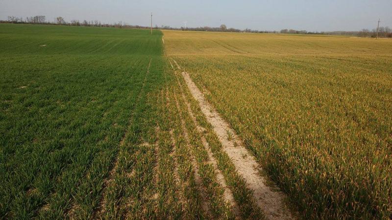

#329 B.laca
2017-02-26 21:43:53

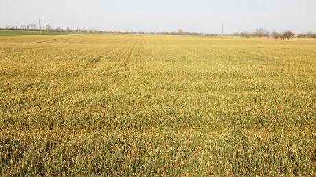

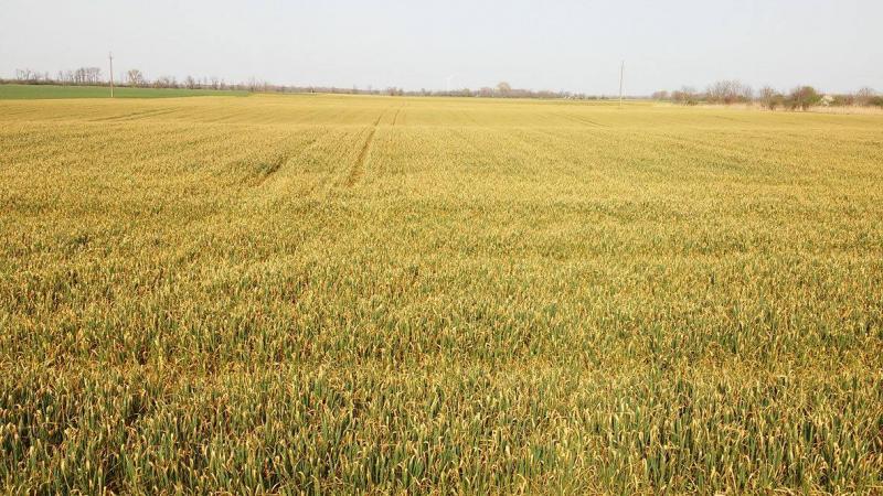

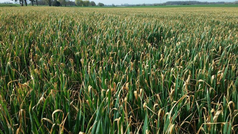

Válasz dr.T #326. hozzászólásáraAz nem lehet baj, hogy 200-300 litert fújt rá. Én tavaly 200 litert fújtam ilyen feljlettségi állapotban és semmi baja nem lett. Itt inkább valami technológiai hibát követtek el.
#328 dr.T
2017-02-26 19:27:52
Válasz Mf-es? #327. hozzászólásáraAzt tudom,hogy kinovi de az azert nagyon durva,azert az mas mikor csak a level csucsat csipi meg de ez meg lejebb is olyan.
#327 Mf-es?
2017-02-26 19:14:17
Válasz dr.T #326. hozzászólásáraValamelyik évben én is csináltam egy ilyesmi darabot.Nem mentem ki megnézni,de a közeli földszomszéd mondta utólag,mikor meglátta,elkönyvelte,hogy nem lesz belőle semmi.Később,a legszebb lett.Elmondása szerint,ha nem látja,nem hiszi el.
#326 dr.T
2017-02-26 18:57:10
Válasz Blnt123 #324. hozzászólásáraIgaz keson reagallva de biztos a barom rafujt 200-300 l ,azert ez nagyon durvan leégett,ritka barom lehetett!
#325 blink
2017-02-26 17:19:18
Repcére milyen fejlettségig szoktátok fújni a nitrót hugyozós fúvókával? Majd második adag fejtrágya miatt lenne érdekes, 250-300 l/ha.
#324 Blnt123
2016-04-06 10:48:06
Út mentén fotózott kép, Ez hogy történhetett? Lesz ebből még valami?
Pedig elég ígéretesnek nézett ki.
