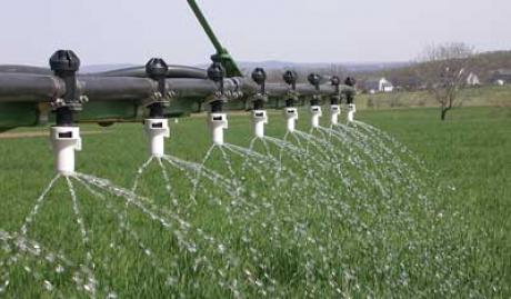

Válasz krisz 82 #288. hozzászólásáraIlyet:
Ezt csak barna típusúba 1Bar körül kiadja már a 100 liter mennyiséget olyan 7-8km/h sebességnél és nem égeti a növényt sem mert szinte locsol az 5 lyukon!

http://bolthely.hu/kardanbolt/id/00361_Mutragya_szorofej_05 Ez szép nagy cseppbe adja ki és lecsurog a növényről nem perzsel!
