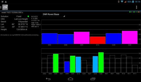

Válasz Sanyee #571. hozzászólásáraElméletileg. Gyakorlatilag nem. Azért a ház falak nagyon korlátoznak, valamint az RtkLib képes hamis Fix értékre. Ezt sikeresen kiküszöbölte egy fejlesztő. Aki a blogját végigolvassa (szakai részek átugorhatók). Megépítheti a saját bázis állomását. Amire akár egy gyári GPS-el amiben van GSM modem rá lehet kapcsolódni csak a gyárival kapcsolatban az a megkötés, hogy a bázis ha NEO-M8N modult tartalmaz akkor csak GPS műholdak használhatók. Más vevőkkel lehetséges a GLONASS.
rtklibexplorer

Igazából eddig lehetetlennek tartottam de mégis lehetséges volna?
Mivel kint hideg van, a lakásban tesztelek. Igaz így a bázis 10m-re van.
RtkGps+
