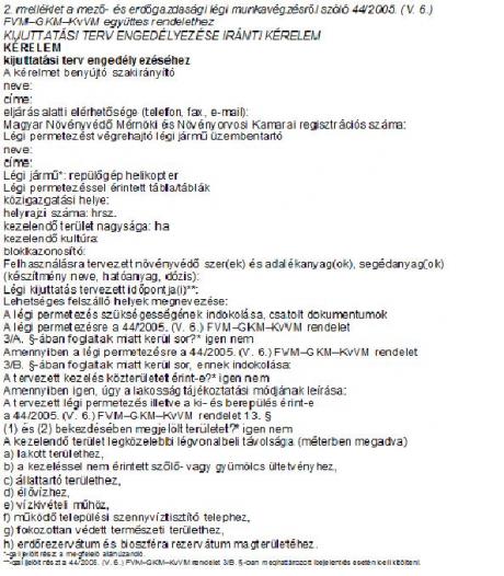

Kedves Gazdatársak!
Aki tervezi idén a légi növényvédelmet.
Meg ne feledkezzen a :
KIJUTTATÁSI TERV ENGEDÉLYEZÉSE IRÁNTI KÉRELEM benyújtást elvégezni időben.

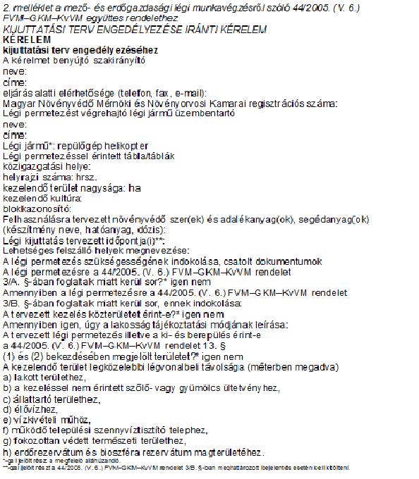

Vállalunk természetesen!
Csak egy kicsit a hatóság megkomplikálta a dolgokat, és erre szerettem volna felhívni a figyelmet!

Kedves Gazdatársak!
