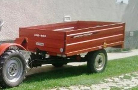

Tisztelt Fórumtársak!
Agrostroj ANS-564 (a képeken) típusú billenös kispótkocsit keresek megvételre, rendszám, müszaki nem kell, csak jó állapotú, megbecsült, ne rozsdaette legyen! Föleg BAZ és SzSzB (esetleg még Hajdú, Heves, Nógrád) megyei kínálatok érdekelnek, de lehet bárhonnan ha elhozzák legalább Miskolcra, Nyíregyházára. Esetleg lehet más hasonló "csak gyári" billenös kispótkocsi is, de csak kerekekkel a plató alatt, 130-140cm szélességig! Ár: max. 150 ezer forintig!

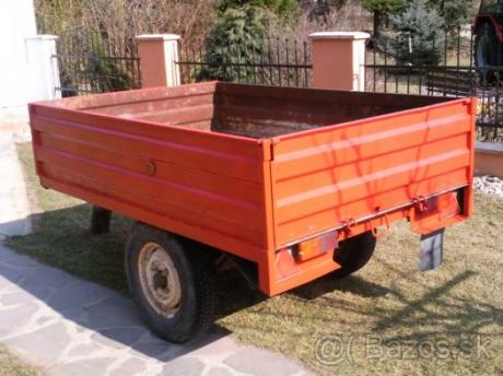

Ezt csak a kép kedvéért raktam be mert nem tudom pontosan mi a neve, 500 körül tudnám 98as kiadású alig használt állapotban, pótkerék még nem is volt fent (szőrős)magasító nélkül, de érdemes-e mbp-met lecserélni? Az is jó állapotba van kivéve a vázát 5 helyen erősítettem, oldalak fékek gumik elég jók!
