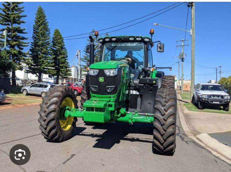

Válasz termelo #13. hozzászólásáraA collie miatt 76,2cm.
Válasz termelo #12. hozzászólásáraŐk hoznak amerikából is gépeket, alakítanak át maguknak.
Van ott olyan gumihevederes gép is, aminek 3 méter a nyomtáv, arra dolgoznak.

Válasz >>>>Cs.Gazda>>>> #11. hozzászólásáraAz amerikai rendszerben nem 75cm-re vannak a sorok hanem többre a coll miatt, azzal kijön.
Máskülönben mind a 2 általam említett vetőgépnél fokozatosan állítható a sortáv...

Válasz .Fecó. #3. hozzászólásáraNekem 3 sor ment alá de offoltam, a John Deere 6330 ra 15 km/h val enged vele vonulni.
Igaz lehetnek olyan nagyobb pl. 6 hengeres gépek ahol ettől többet enged a gyártó.
Válasz .Fecó. #4. hozzászólásáraIgen, ez is egy megoldás, de hazai példa nemigazán van rá, mármint ami nem önjáró permetező hanem vontatott.
Válasz .Fecó. #3. hozzászólásáraLemaradt a fotó..
Válasz >>>>Cs.Gazda>>>> #2. hozzászólásáraNégy sor kell alá…
Üdv.!
CTF hogyan valósul meg egy olyan gazdaságban, ahol 3 sor van a traktor alatt permetezéskor(75cm sortáv)?
Sőt, ha sorpermetezést is szeretnék vontatott permetezővel, akkor az megoldható páratlan sorkiosztással is, vagy csak párosával? 6 méteres CTF kialakítást tervezgetem. Vetések, sorközművelés, műtrágya szórás még rendben is lenne, de permetezőnél 4-5ezer literes tartályhoz és 30as kerethez a hagyományos nyomtáv nem megfelelő.
