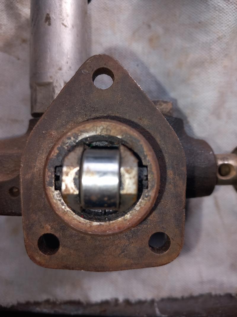

Válasz Praetor #3057. hozzászólásáraEgyébként úgy tudom hogy funkcionálisan tápszivattyú nélkül is mennek a soros adagolók gravitációs ráfolyással persze NEM üzemszerűen.
Nem tudom kopott-e a bütyök arról már volt szó?
Esetleg meg lehetne nézni hasonló tápszivattyúnál...

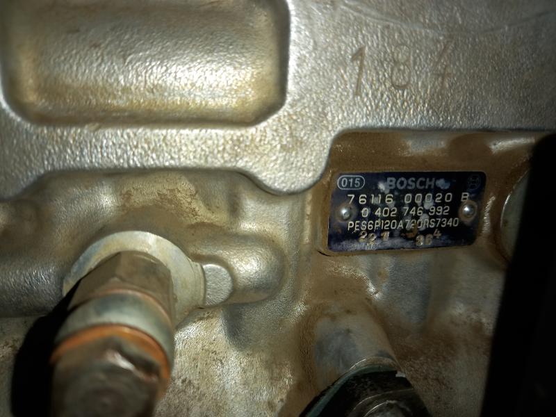

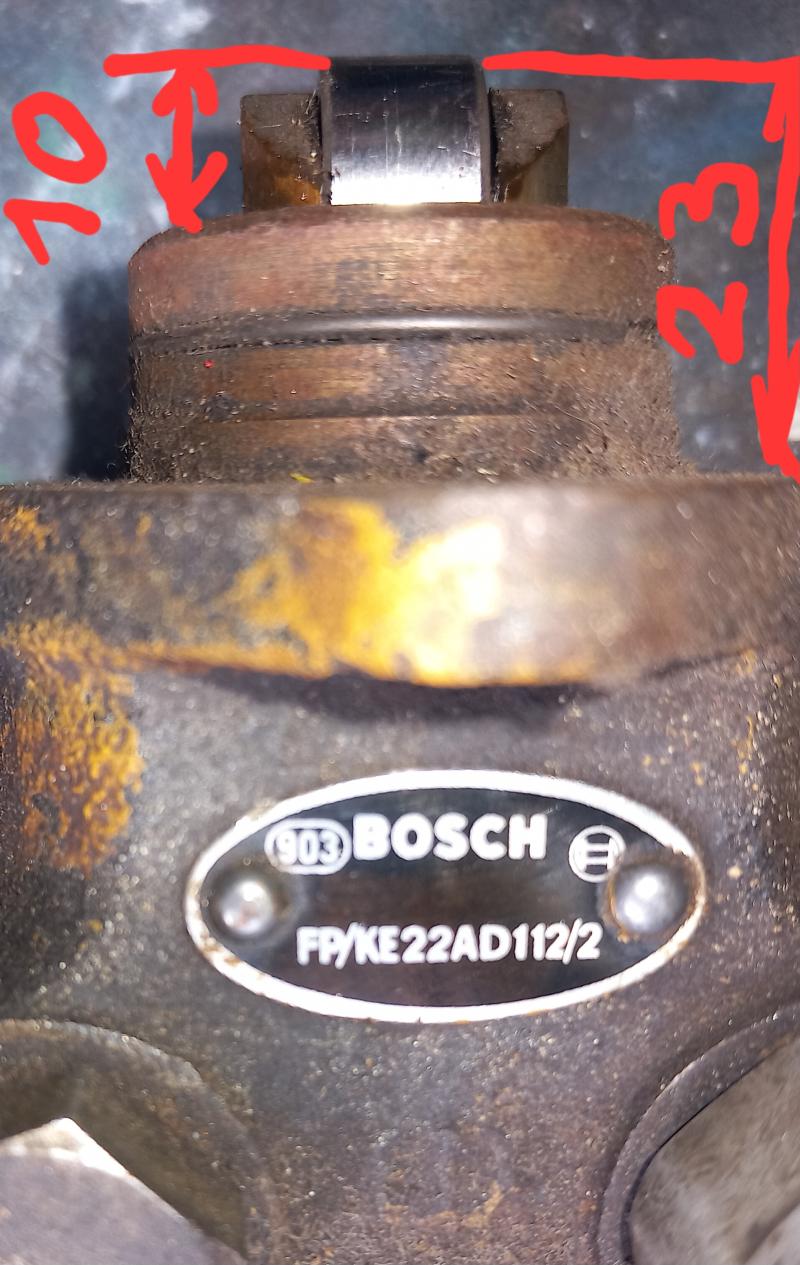

Válasz Praetor #3009. hozzászólásáraD10 fekvő motorra találtam leírást. De szerintem állóra is azt az adagolót rakták.
Adagolószivattyú: Bosch, PES 6P 120A 320 LS3321-1
Tápszivattyú: Bosch, FP/KG 24 P311
D2156MTKL6 (250 LE)
Adagolószivattyú: Bosch, PES 6A 100D 410 RS 3039
Tápszivattyú: Bosch, FP/KE 22 AD 112/2
Kicsit beleástam magam. Más a 2 típusnál mind az adagoló dugattyúátmérője, mind a tápszivattyú dugattyú átmérője, így a szállítása is. A típusszámokból kiolvasható az is, hogy a tápszivattyú-dugattyú "párban vannak-e", vagyis összetartozók-e.
Most már ezek után már fotózd le mi van a tiéden, adattáblával!

Válasz Praetor #3019. hozzászólásáraLényegében az amit találtam a fekvohoz. A PES 6P 120A-ig egyezik a számsor. Ez adja meg a méretet, elfnek átmérője, lökte. A többi az forgasirany, szerelési helyzet, felfogatása, stb.
A fekvő buszmotoron valamelyiken asszem fekve van az adagoló is, a 2156 fekvokon meg állva ilyen derekszoghajtassal meghajtva, de olyat csak képeken láttam.

Válasz Rabó001 #3016. hozzászólásáraEz van a gépen:
Volt nekem szinte teljesen megegyező, ugyanilyen adagolóm (a rábával vettem), de mint utólag kiderült, az teherautóra való volt.

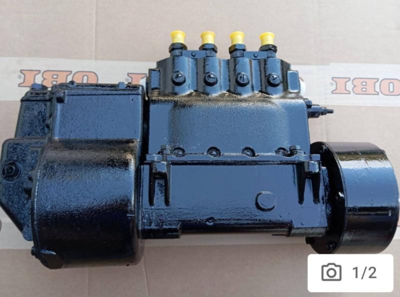

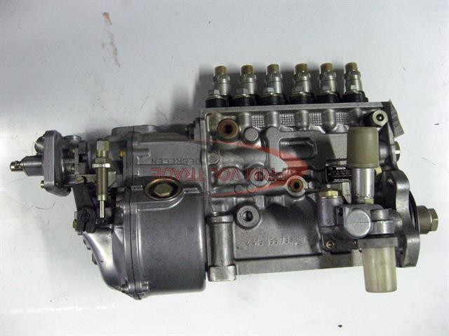

Ez egy ifa kombájn adagoló
Ez pedig egy teherautó adagoló
D2156MTKL6 (250 LE)
