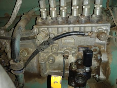

Válasz rtamas1976 #3022. hozzászólásáraIgen, a D2156 fekvő motorokon úgy van ahogy írod, meg a D10 Euro 1-n is. Állva, szöghajtással meghajtva.
Erre írtam én ezt: a fekvő buszmotoron valamelyiken asszem fekve van az adagoló is, a 2156 fekvőkön meg állva ilyen derékszöghajtással meghajtva, de olyat csak képeken láttam.
A D10 Euro 2-n nem ott van, hanem a fekvő blokk oldalán, az adagoló is fekve van. Ennek utána kellett keresnem, lévén én nem javítottam buszokat. Viszont tudom hogy láttam ilyet is képen, azért írtam (tudatlanul nem szoktam írogatni). Meg előttem van egy kép, amin egy szerelő ilyet szerel a gyárban, de a képet most nem találtam. Nyilván mivel a régebbi változatokból készült több, ezért az a gyakoribb (a derékszöghajtásos).
Itt van képen, gépkönyvéből.
Itt pedig egy ilyen motor fékpadon.
Rába motor fékpadon
Most már elhiszed, hogy nem mindegyiken úgy van, ahogy írtad? A List motor fekvő változatát hagyjuk, mert az nagyon régen volt, meg tényleg kis darabszámban készült.

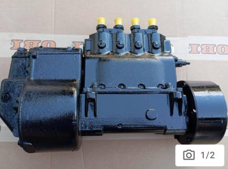

#3020 Praetor
2024-11-03 12:58:57
Válasz rtamas1976 #3018. hozzászólásáraLehet, hogy az lesz majd. Még majd meglátom, mert ahol biztosan értenek ehhez a típushoz, ott alaphangon 300e-be fog kerülni, ha hozzányúlnak.
#3019 Praetor
2024-11-03 12:55:52

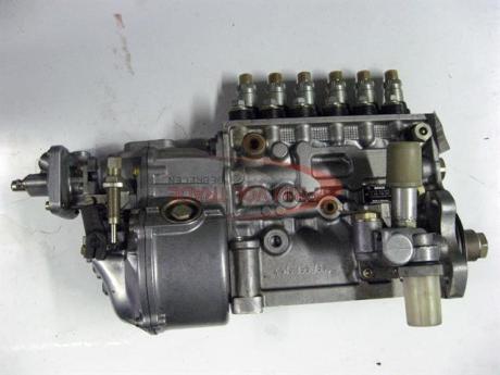

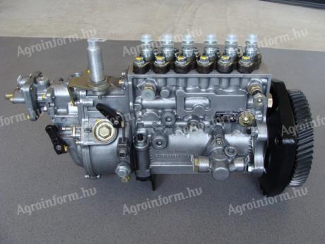

Válasz Rabó001 #3016. hozzászólásáraEz van a gépen:
d10_adagoló
száma
Volt nekem szinte teljesen megegyező, ugyanilyen adagolóm (a rábával vettem), de mint utólag kiderült, az teherautóra való volt.

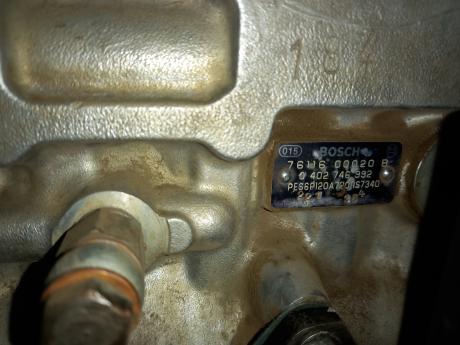

#3013 Rabó001
2024-11-02 23:40:57
Válasz Praetor #3009. hozzászólásáraD10 fekvő motorra találtam leírást. De szerintem állóra is azt az adagolót rakták.
Adagolószivattyú: Bosch, PES 6P 120A 320 LS3321-1
Tápszivattyú: Bosch, FP/KG 24 P311
D2156MTKL6 (250 LE)
Adagolószivattyú: Bosch, PES 6A 100D 410 RS 3039
Tápszivattyú: Bosch, FP/KE 22 AD 112/2
Kicsit beleástam magam. Más a 2 típusnál mind az adagoló dugattyúátmérője, mind a tápszivattyú dugattyú átmérője, így a szállítása is. A típusszámokból kiolvasható az is, hogy a tápszivattyú-dugattyú "párban vannak-e", vagyis összetartozók-e.
Most már ezek után már fotózd le mi van a tiéden, adattáblával!

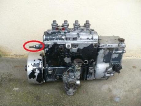

#3012 Praetor
2024-11-02 15:16:59
Válasz hashtag #3011. hozzászólásárasmile thumbupcool Szerintem ez is passzolna.
#3011 hashtag
2024-11-02 13:55:04
Válasz Praetor #3009. hozzászólásáraEz a második konkrétan úgy néz ki mint egy régebbi john deere adagoló jobb oldala, annál az említett alkatrész egyébként RE46252 számon elérhető.
#3010 Rabó001
2024-11-02 13:36:03
Válasz Praetor #2991. hozzászólásáraAkkor az lesz a baja, hogy alig nyomja meg a dugattyút. Ilyen egyszerű alkatreszcserenel elofordul hogy nem nézi meg tüzetesen az ember, nem hasonlítja össze a régit az újjal, hanem Rába, kész.
#3009 Praetor
2024-11-02 13:22:18
Válasz Rabó001 #3004. hozzászólásáraElvileg ez van nekem, és ez euro I-es:
d10_euro1
Ez meg euro II-es:
d10_euroII

Válasz Praetor #2998. hozzászólásáraEz egy Rába-MAN D2156 MTKL6 (ez a 250 lóerős) motor Bosch adagolojanak gyári tapszivattyuja. Konkrétan egy Rába-Steigeren volt. A könyve is ezt a számot írja. A görgője 12-13 mm-t tud benyomodni, de nyilván a butyok nem igazán tudja a rajzon is jelölt 10mm alá nyomni.
#3002 rtamas1976
2024-11-02 11:08:55
Válasz Praetor #2998. hozzászólásáraBosch adagoló
Miskolcon van egy cég kimondottan bosch dolgokkal foglalkoznak.
Ilyen helyen az adagoló száma alapján betudják azonosítani.

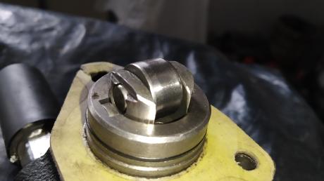

#2992 Praetor
2024-11-02 06:33:39

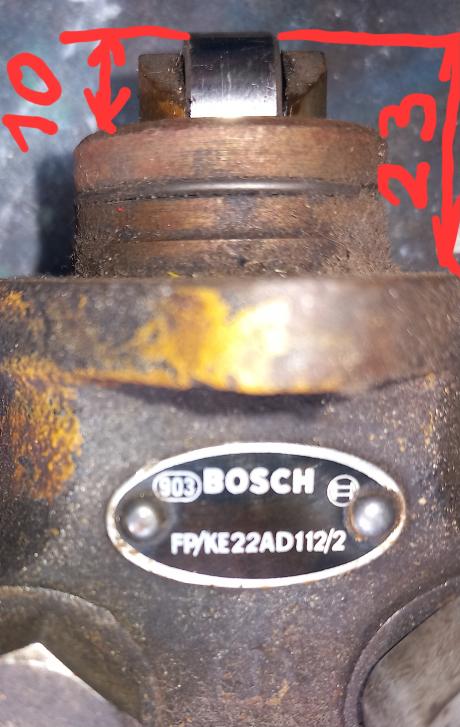

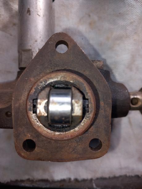

A másik tápszivattyú görgőjén is ugyanilyen kopás van. Szóval úgy tűnik, hogy az a minimális tápdugattyú mozgást a két oldalsó "bütyök" kéretlen beleérése okozza.
Gyakorlatilag minimálisat pumpált, és az adagoló próbált szívni, mint az állat, de szűrőkön és tápszivattyú visszacsapó szelepein, előszűrőn, meg a hosszú csövön keresztül már nem ment, amikor sok nafta kellett.
No, de! A két legutóbbi esetben is szaki cserélte a tápszivattyút, nem én!!!!! Ráadásul olyanok, akik láttak pár D10-est. smile cursing Plusz még az előző tulaj szakija is kb ugyanennyit ért. Miért nekem, hülye laikusnak kell rájönnöm, hogy mi a baja a gépnek?! smile hammer

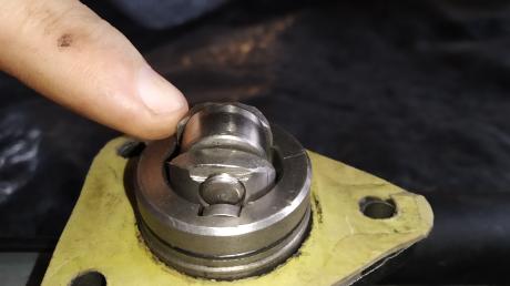

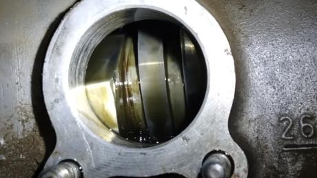

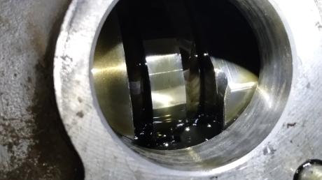

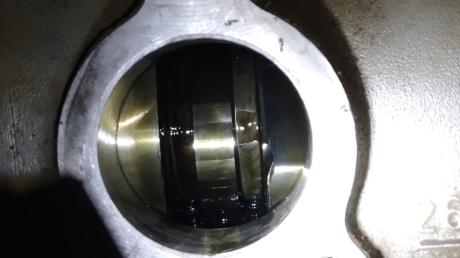

#2991 Praetor
2024-11-02 06:19:52
A tegnapi méricskélésről:
A bütyök távolsága a tápszivattyú felfogatási síktól mérve (forgatás közben) nagyjából 24mm - 30mm között mozog.
A tápszivattyú belógása a felfogatási síkhoz képest ~22mm, és egy vékonyabb tömítés meg 0.5mm. Ez így 21.5mm görgő belógás az adagolóba.
No de akkor mi mozgatja?!? Mert ugye a 21.5mm és 24mm között van még 2.5mm rés, és a görgő hozzá sem ér a bütyökhöz!!! smile confused
Úgy tűnik, hogy ez:
elso
masodik
harmadik
negyedik
otodik
smile sweatdrop

#2986 Praetor
2024-11-01 12:26:56
Gyorsjelentés: úgy tűnik, hogy a bütyök 5-6mm-t tud lökni az adagolóban, a tápszivattyúban meg 1-2mm-t mozog a dugattyú. Szóval valami nem kerek, valószínűleg erre az adagolóra nem a klasszikus rába tápszivattyú való, de majd készítek képeket. Most mennem kell, mert családi mizéria van. Köszönöm az eddigi brainstormingot kollégák! smile thumbupcool
