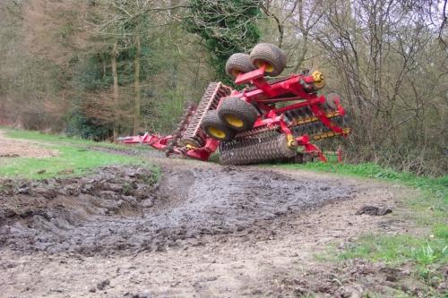

#858 Sz J
2011-12-18 19:51:46
Válasz #855. hozzászólásra
Ezt hogy sikerült összehozni?smile scared
#857 Ferror
2011-12-18 19:50:19
Válasz #856. hozzászólásra
jajj nem velünk történt, (bár az se bánnám csak lenne egy ilyen gépünk)
a neten nézegetve találtam http://i16.photobucket.com/albums/b31/footsfitter/BFFgeneral/100_24881080x720.jpg
#856 P@so
2011-12-18 19:45:59
Csávókám , nem indexelt a kanyarba?smile lol
Szegény Carriernek lett vmi baja?smile nonono
#855 Ferror
2011-12-18 19:30:04
smile sweatdropsmile sweatdropsmile confused
