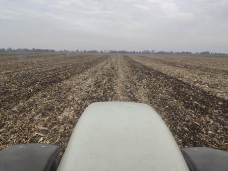

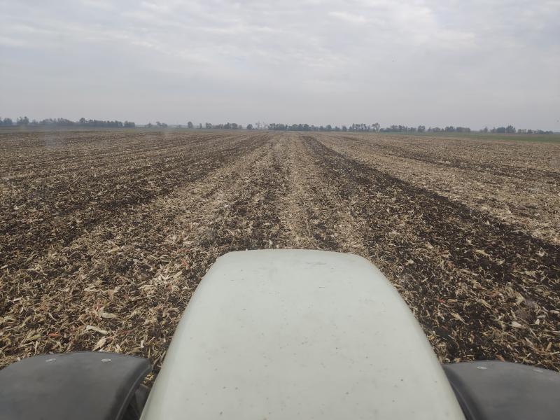

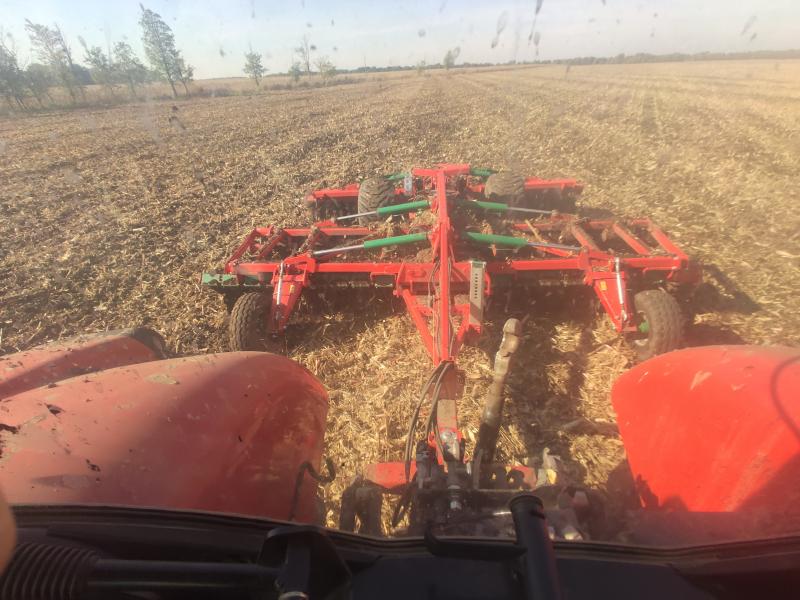

Válasz Sz_Pisti #5456. hozzászólásáraKegyetlen jó a melója!
Milyen sebességgel lett ilyen?
Friss tarló Carrier+CC lapok

Azt gondolom at ATL Premium amit mi is vettünk arany középút, nem a leg combosabb a piacon de nem is azt kerestem momentán, hanem azokat az értékeket paramétereket amiknek abszolút meg is felel!!! Sem a kisebb könnyebb, sem a nagyobbra nincsen szükségünk, van nehéztárcsánk rombolni, meg van egyenes lapos könnyebb RT is ha éppen arra lenne szükség, bár ahogy tapasztaltam nedvesebb körülmények mellett is finom munkát tud végezni ez a cucc, teccik a munkája.
Válasz Sk Laci #5417. hozzászólásáraHa fent van minden lap akkor a 25 centi helyett mennyi szokott nálad elmaradni ?
Válasz bandigh #5420. hozzászólásáraEz igaz, hogy a súlya nem változik számottevően, de a felület vagy keresztmetszet, amin a talajjal érintkezik, ellenállást ott fejt ki, az csökken!
Egyébként nagyon nagy százalékban 4755el akarok vele dolgozni, csak ami elromolhat, az el is romlik így B tervnek, illetve vész tartalaléknak gondolkodom olyanban, amit a kisebb is elkínoz! (100 hektáros gazdaságról beszélünk, itt vannak olyanok akik csutfasz elnyőtt öreg MTZvel kínoznak ekkora területet, eredményről ne beszéljünk, mert az ott nincs
Válasz A.I. #5419. hozzászólásáraAttól még 50q lesz a tárcsa nem érdemes kis traktort szétnyúzni vele
Válasz Sk Laci #5417. hozzászólásáraEz bennem is megfordult, hogy legfeljebb néhány lapot leveszek, hogy könnyebb legyen a kisebb gépnek! Az a kicsi , ami a szélén lemarad,az meg semmi!
Válasz szanberg #5415. hozzászólásárahttps://m.olx.pl/d/oferta/agregat-talerzowy-ath-premium-agro-tom-nowosc-CID757-IDI1M15.html
Ezt láttam lengyelben, nem "beszéltem" még velük. Idehaza a Startagrot láttam én is, aki hirdeti, akkor aki Szalagrot mondott, az nem jó tudta, valamit elkevert...
Még aprító henger is van hozzá opcióban, meg az, hogy 4,5 méter, legalább a kisebb gép is muszályból elvisz, ha kell!
Válasz A.I. #5410. hozzászólásáraHa kiesik a nagy traktor akkor a kicsivel is lehet húzni. A Youtubon 140 N Valtra húzza az 5 m-es tárcsát egyenesen.
De ha kell a mélység és csak kistraktor van, bontható a tárcsa /leveszel a szélső lapokból. Eggyetlen hátrány, hogy a henger nem bontható. Ilyenkor esetleg oszlopoktól vagy betonkerítéstől marad el 25 vagy 50 cm. Kényszer esetén segítesz így a "bajodon".
