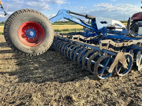

Válasz MTZ1221.3 #6407. hozzászólásáraA haveré a tárcsa.
Minden gond nélkül emeli.
Cél az elhullott mag kikeletése.
Repce lessz benne.
2hét mulva megyünkbele vagy grúberrel vagy lazítóval. Meglàtjuk melyik csinàl szebb talajt.
Anno 1025el húzták de nemigazán szerette emelgetni.
Válasz rtamas1976 #6405. hozzászólásáraDe szuper rövidtárcsád van.
Könnyen emeli a Krisztal?

Válasz mtz1221 #6399. hozzászólásáraNem ezt hívják föld-föld hengernek?
A Köckerling félével dolgoztam de az szárazba nem volt jó mert nem szedte be magába a földet.
Ebbe kevesebb föld kell de úgy-nézem ebből legalább nem esik ki.

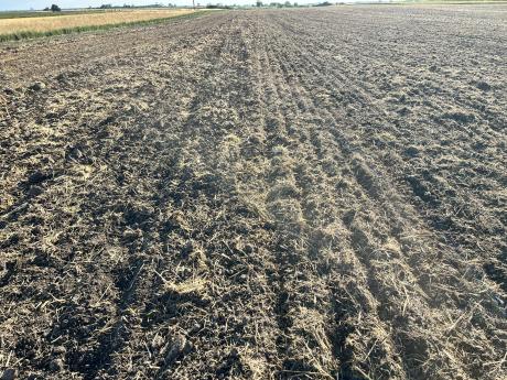

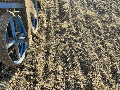

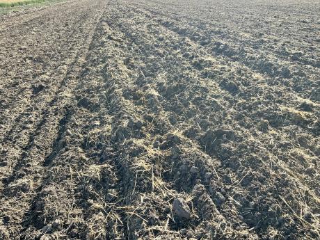

Válasz mtz1221 #6396. hozzászólásáraEszembe jutottál, ma dolgoztam vele:
Ilyen a munkája:
Az utolsó képen a fele grúber ékgyűrűs, a másik fele a tárcsa hengere. Nekem megfelel, nem kell tőle félni.

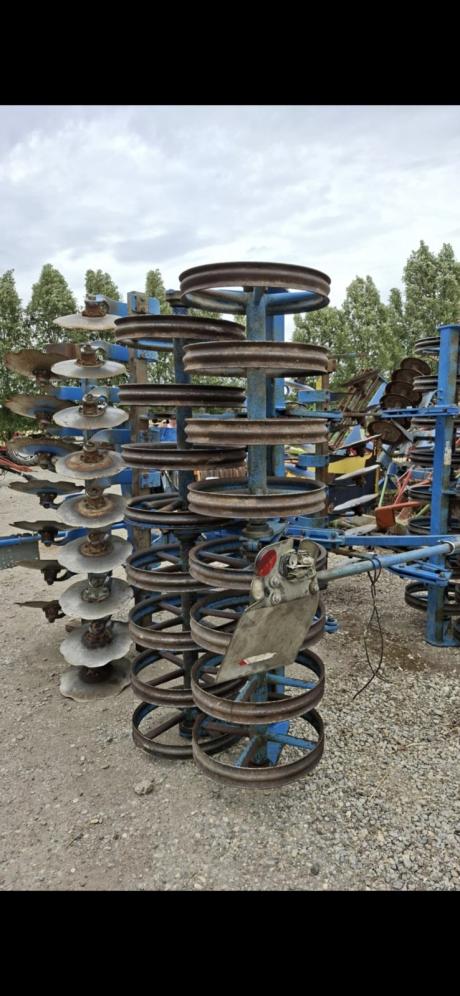

Válasz mtz1221 #6396. hozzászólásáraAz U- és a V-profil vegyes házasságából született zabigyerek.
Ez milyen henger ? Gyengéi erőssége, milyen földbe való ?
