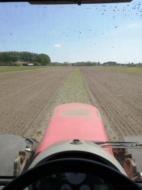

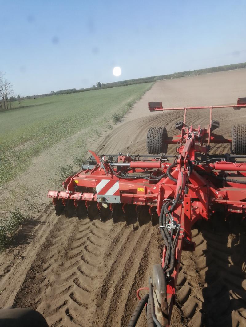

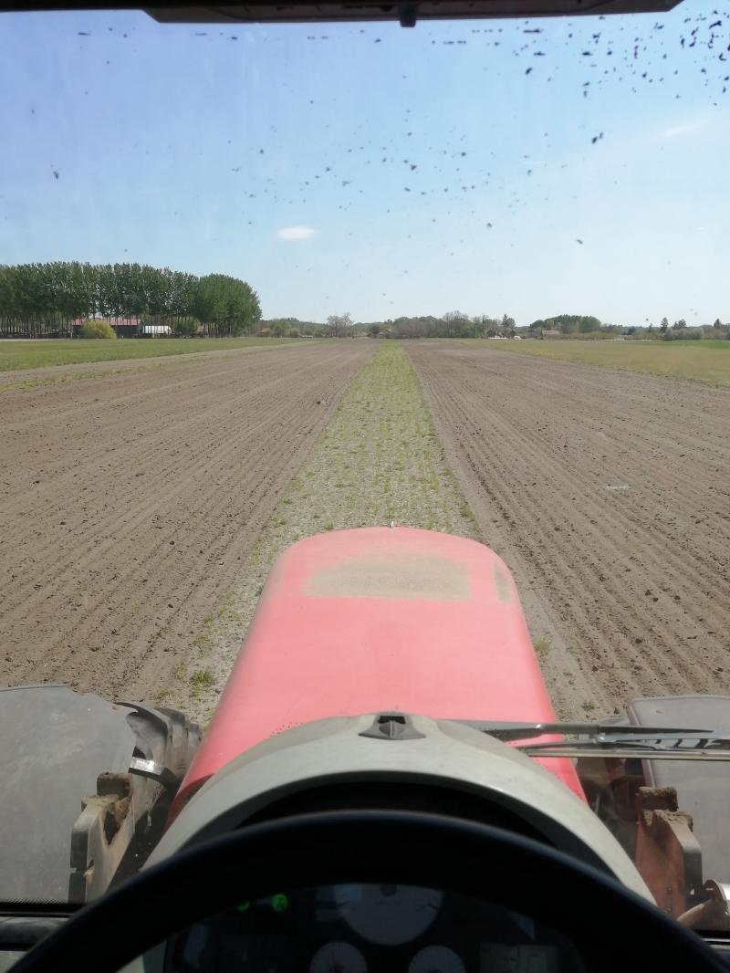

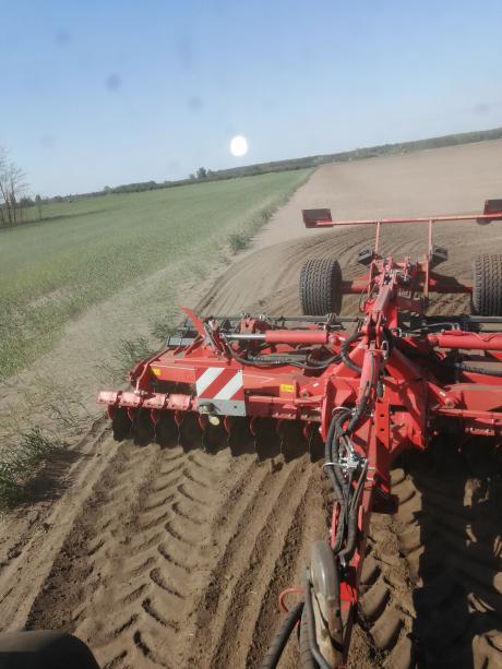

Válasz szanberg #4421. hozzászólásáraExtrém homok teszt. A sárkaparot majd ősszes a kukoricaszár fogja idegesíteni.
Válasz szanberg #4409. hozzászólásáraRolmakohoz képest milyen? Minőség és ár viszonyban
Válasz GREVEN #4419. hozzászólásáraExtrém teszt
Ősszel, télen a vaderstadtok meg horschokról szakadtak le a sárkaparók, ott kezdett extrém lenni. -sajnos
Válasz GREVEN #4419. hozzászólására4 tábla akart lenni. A 10 nem tudom hogy került oda.
Válasz Berkó_ #4417. hozzászólására10 hektár parlag van 10 táblában. Akadt közte másabb szerkezetű is.
Nyugodjon meg mindenki :D
Egyébként 10 cm mélyről vizeset hozott fel a tárcsa még itt is.
Egyébként ez adta az extrém tesztet
Válasz Berkó_ #4417. hozzászólásáraEzt már nem mertem megkérdezni
Válasz GREVEN #4416. hozzászólásáraAzt ebben a sivatagban mit tesztelsz a sárkaparón???
Válasz Bobo77 #4415. hozzászólásáraA hivatalosab parlagnak beadott területen nem lehet semmi, se takaronövény se semmi.
Kombinátor már el van mosva rakva meg ki akartuk próbálni a sárkaparokat a hengeren.
