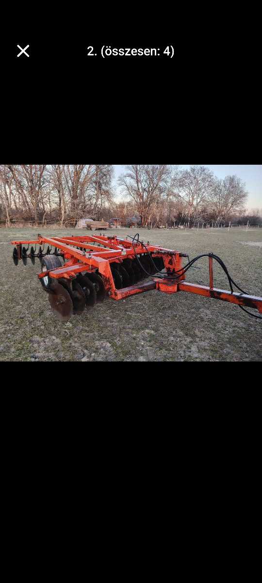

Válasz Gumóka #6436. hozzászólásáraAz X tárcsa azért jó, mert mindkét széle, és ezáltal a közepe is azonos mélységben jár.
A V tárcsa jobb oldala minden esetben mélyebben jár, mint a bal oldala.
Fordulni lehet balra a V tárcsával, ez előny. Egyenlőtlen munkamélység viszont hátránya. 1milliót biztosan nem adnék érte...
Azon gép ami azonos mélységben megy, közel azonosan kever. Az X tárcsa két szélére tudsz tenni kereket és máris pontosabban tartja a mélységet. Tudod állítani szimmetrikusan a szöget, nem húzza félre a traktort. VT eszközzé könnyebben alakítható, ha a váz ebben társ. Sokkal jobban használható. Pl. ha egy JD VT2633 vagy VT2660-at ha lemásolsz. Helti lazítód már van.
Hengert azért jó utána húzni, mert ha nincs rá szükség csak nem akasztod utána. Illetve ha kell, akkor meg a kis rögtörő görgő amit egy öreg tárcsa megbír az nem sokmindent ér (ráépített ékgyűrűs sem). Ezzel ütőképes lezárást kapsz. Akár prizmással, cambridge-vel, vagy mással, ami felétek jól megy.
Válasz Gumóka #6436. hozzászólásáraEz jó lesz, ha 19től nem több a közlője. Nekem x van, ha lenne rá energiám, már V lett volna belőle. Tábla szinten kéne állítgatni, ha mélyen megy. Töröknél az meg nem olyan egyszerű. Csíkoz mint az állat. V az igazi szerintem, kis táblákba. És fordulni is lehet vele a forgóban.

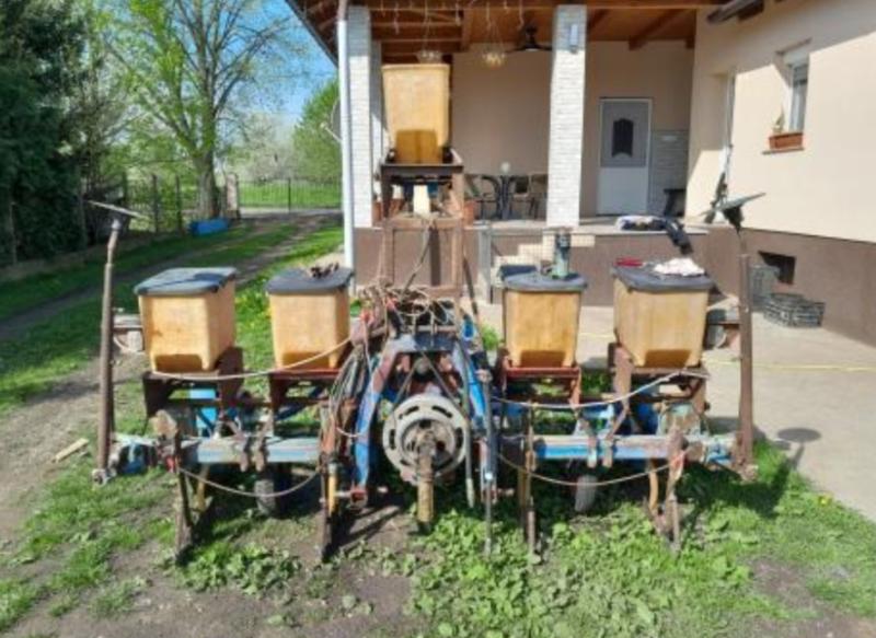

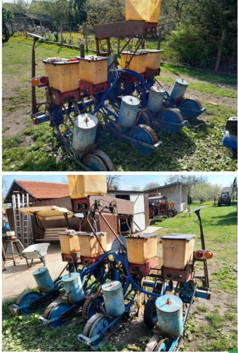

Válasz rtamas1976 #6425. hozzászólásáraVetőgépet vennék én is, bár nekem elég lenne az spc, annyit rászánnék még, tárcsás csoroszját alá, évi max 7 hektárt kell vetnie.
De az idén vártam 1 hónapot a vetésre, többet nem akarok.
Válasz Gumóka #6423. hozzászólásáraVetőgépben gondolkodom én is.
Ha kiadja az év vagy a szemenkéntit vagy a gabonát megveszem.
Elégvolt más kénye kedvéből!
Van spc azt eladom és van egy régi 3m amazon azt is piacravágom.
Az ásóboronám is csak két méter, nincs vele kihasználva a gép, de kellett, közel is volt és nagyon jó vétel volt.
De nekem rt-t venni, használtban nincs nagy választék ekkora gépben, az új meg drága, de egy kicsit a használt is ekkora üzemmérethez.
Aztán lehet nézek nehéz V tárcsát, abból több van a piacon.
A vetőgép is kicsi a traktorhoz, de annyi örökségem maradt egy 120 hektáros gazdaságból, így azt használom, egyébként nincs vele baj.

Válasz MTZ1221.3 #6442. hozzászólásáraAz x az nagyon jó.
Középen bakhátol de a kétszéle barázdát hagy.
Ez sokkal nagyobb hátrány mint a v tárcsa összes hibája.
A v tárcsa bal és jobboldali elterését én megoldottam. Tettem a bal oldalra 2db 45kgos keréksújt.
A gép félrehúzását pedig a vonórúd balra-jobbra eltolásával korrigálhatod.
Az v után mehet a vetőgép, az xet még elkell egyengetni.
Én 1forintot nemadnék x tárcsáért.

Az spcét csak azért adom el mert 4soros.
Tudja a műtrágyát, mikrogranulátomot, vetésellenőrzést is.
Tavaj azzal vetettem.
Az amazon csúszúcsoroszlyás.
De van 1 zervona cirka is.
Válasz Gandhy #6424. hozzászólásáraA pénz meglenne rá, csak ugye kicsi üzemhez azért nagy beruházás, de valamerre meg fejlődni kellene.
Válasz Gumóka #6423. hozzászólásáraInkább gyűjts egy RT-re, annál hálásabb eszközt még nem találtak fel.
Válasz rtamas1976 #6422. hozzászólásáraAkkor inkább már a vetőgépet cserélném az rt-hez, csak legyen akkora a tárcsa, amivel ki van használva a traktor.
Válasz Gumóka #6421. hozzászólásáraAkkor olyat, vagy nem?
Válasz rtamas1976 #6420. hozzászólására2 méter a vetőgépem.
Válasz Gumóka #6418. hozzászólásáraA vetőgéped 2.5 méter.
Hamár veszel olyatvegyél, aztán vagyte olyan ügyesgyerek, hogy összeakasztod.

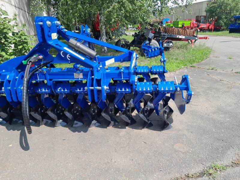

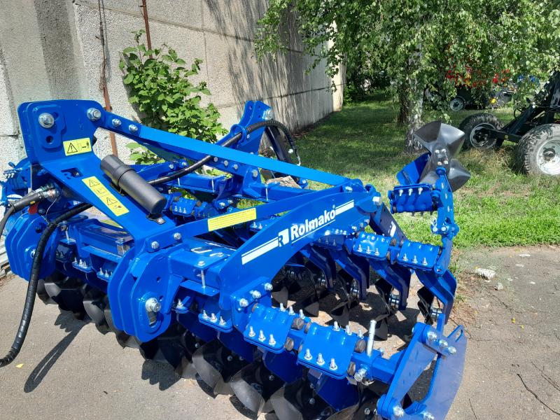

Rolmakot és a satexet néztem így hirtelen, lengyel strumyk milyen lehet?
Válasz VMisi #6413. hozzászólásáraNekünk a rolmakonál ellehet tolni a tárcsasot oldalra. Én nagyon megvagyok elégedve vele!
