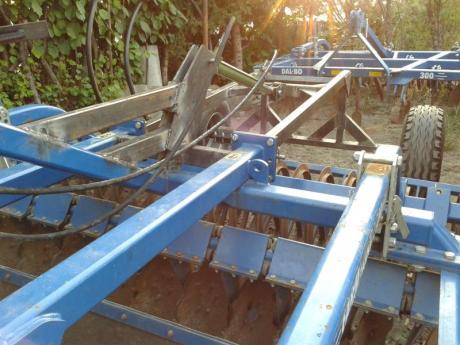

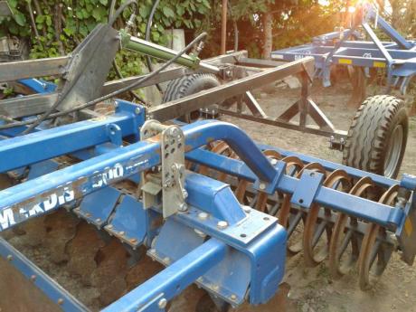

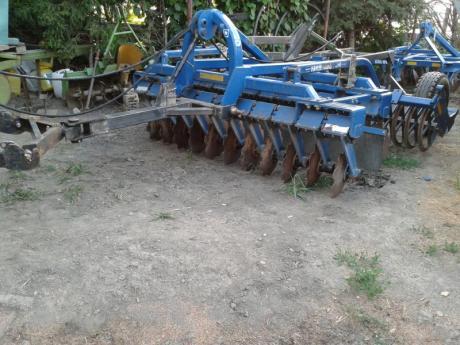

Válasz Mf-es? #2148. hozzászólásáraA tárcsa homorú oldalán van felfogatva a lap, ha kicsit vizesebb a cucc nem tudsz vele dolgozni, minden beleakad, amatőr hiba a gyártó részéről... szerintem
