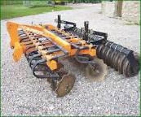

Itt egy amerikai gyors "rövid"tárcsa, a gazdák kértek egy száguldozós verziót hát kaptak egyet :)
Landoll HSL
link
link2
