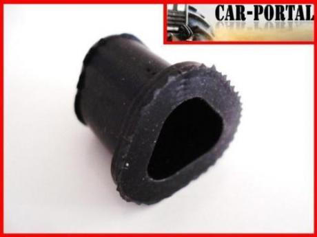

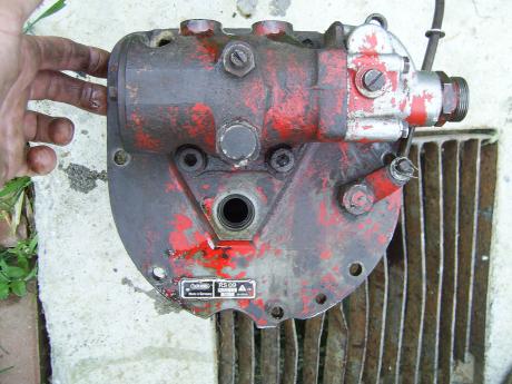

Válasz pal.poliak #2186. hozzászólásáracikkszám nincs A javításkor készült feljegyzésem lásd a mellékelt fotón
és a „szerelt” állapotot is lefotóztam, remélve h hasonlít a tiédhez. Ha régi járműalkatrész kereskedőt keresel meg a problémával, akkor említsed neki a Wartburg főfékhenger porvédő gumi harangot, (cirka hatszáz forint) mert az jó az RS-09 adagoló és a forgattyúház frontlemeze közé. Javaslat: mert csak hasonlít a két csatlakozó felület, és a gumiharang hosszabb, ezért jómagam elvágtam egy „borda után, és a hosszát, majd a másik fél darabot úgy vágtam el, hogy a két borda egymáson túllógjon a hosszát mérve. Ezeket aztán egymásba illesztve, kaptad meg ( kis ügyeskedéssel! ) az eredetihez hasonló alkatrészt. Megnyugtatásként: nem tapasztaltam még az említett részen olaj jelét!
Végezetül szabadjon egy észrevételt is tennem. Nem hiszem azt, hogy az említett lyukon távozni tudna minden olaj. (szépen lassan sem)
Válasz Jazso84 #2190. hozzászólásáraCsak a fedelet kell levenni abban van benne a szimmering a mérete emlékeim szerint 52x35x7mm-es. 4db 8-as csavar egy új papírtömítés meg kb. 20 perc munka ha van új szimmering.

Válasz pal.poliak #2186. hozzászólásáraMár látom!!!Te kerested akkor is!Autós boltban,biztos találsz valamilyen kormány gömbfej gumitömítést,ami méretben oda jó.pl!
Olajfolyást gyógyítanánk egy 2 hengeres változaton. A mellékelt képen az adagoló tengelyről hiányzik egy "Gumiharang" ,a szerelő szakim szerint. Tudja valaki hol lehet ilyet vásárolni? Mi a neve? cksz-a?
Előre is köszönöm a válaszokat.

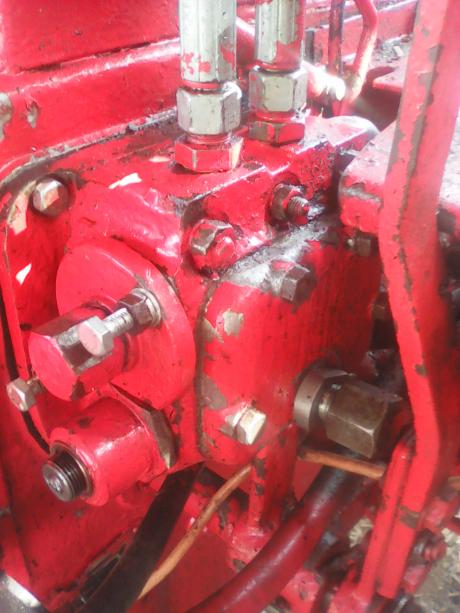

szia, olyan kérdésem lenne, hogy az én rs-09 emben elromlott a hidraulika :( A sszivattyú oldalán található kis tömb amiben irányítjuk, hogy fel avagy le engedje a munkahengert, nos abban van egy vastag rúd amelyet előre hátra húzúnk és úgy irányítjuk az olaj irányát , azon a rúdon ( az ábrán látható szürke szinnel ) ott nekem valami más anyag van, az tömítésre szolgálna? mert nekem igencsak el van kopva és arra tippelek, hogy a nyomás visszaszökik. Mi erről avéleményed ?

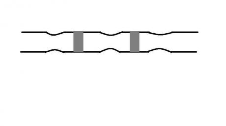

Válasz apailaci99 #2164. hozzászólásáraSziasztok, leegyszerűsítve ez lenne a munkahengerem , a kékkel jelöltek a karmantyúk lennének (ugyanakkorák csak nem sikerült jól lerajzolni őket.) Nos nekem egymás felé néznek és egy lemezcsík van közöttük, ez így jó??? Válaszkat előre is köszönöm
Válasz pal.poliak #2186. hozzászólásáraOlvass visszább,nem túl régen volt erről már szó!Biztos megtalálod,ha sürgős.

Válasz apailaci99 #2164. hozzászólásáraPont fordítva mind kettő!

Akkor 5.-jére nekiugrokés dokumentálok,nekem nem ilyen ez a tömb.majd hozok képeket

Sziasztok, ilyen tömböt keresnek eladót szivattyúval eggyütt mert ez elromlott :( ha valaki tudna egyet kérem értesítsen

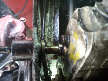

A dinamót meghajtó tengelyhez ilyen betét-gumit lehet itthon kapni valahol? Bármit applikáltam helyette, előbb-utóbb megcsúszott, eldarálódott.
http://www.ebay.de/itm/RS09-RS-09-GT124-Lichtmaschine-Antrieb-Gummi-Muffe-Ersatzteile-Ludemann-/201485005049?hash=item2ee97130f9:m:mvO1ochhMK25zokhicizYKwhttp://www.ebay.de/itm/RS09-RS-09-GT124-Lichtmaschine-Antrieb-Gummi-Muffe-Ersatzteile-Ludemann-/201485005049?hash=item2ee97130f9:m:mvO1ochhMK25zokhicizYKw
