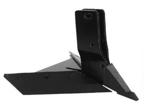

Ilyen Orthman féle sorközművelő kapát szárral hol tudnék beszerezni?csak a kiténél lehet?ott érdeklődtem de még választ nem kaptam.válaszotokat előre is köszönöm.

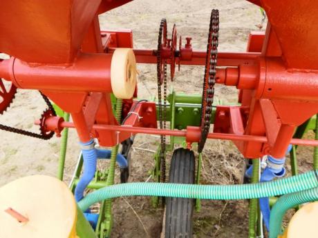

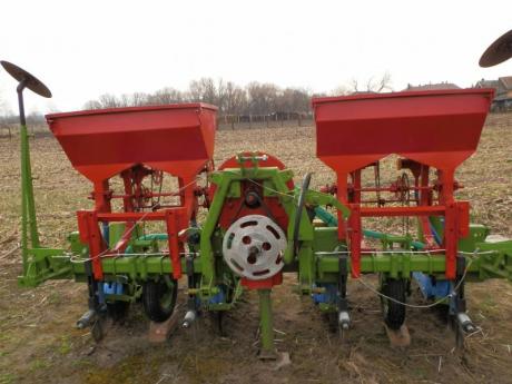

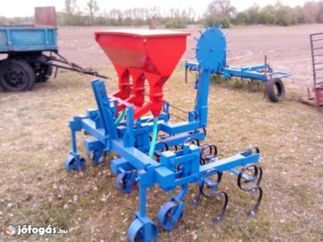

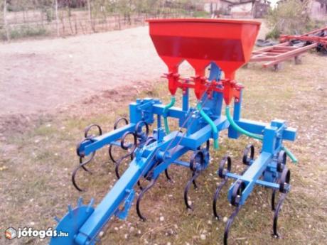

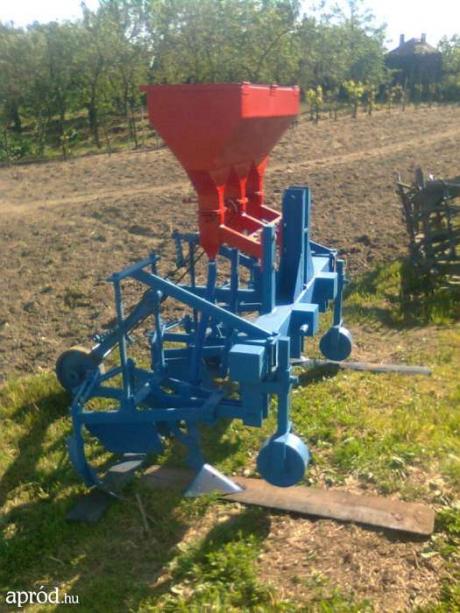

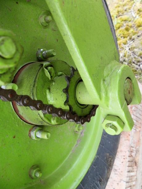

Válasz Agromókuss #2188. hozzászólásáraSokat úgy csinálják,hogy a kiszórt mennyiséget megfelezik!
Tehát ha én 200kg teszek hektáronként akkor vetőgéppel 100kg és az ekekapával 100kg!
Csak akkor már más ,hogy először 27% utána meg 34% kell szórni!
De van aki megcsinálta és úgy kérte ,hogy több fogaskerék legyen!
Ha jól tudom valaki csinált 46-16os ami 110kg szórt ki!
Itt valamilyik fórumban spc !
Ezen még mikrogranulátum szóró is van felül 24 -41-46os alul meg 16 os vagy 13mas!
Válasz Agromókuss #2188. hozzászólásáraEgy suber van rajta és úgy állitod be ahogyan kell neked!
A láckerék 24-16os !
Ha jól tudom,mert vetőgépen az van ,de lehet oda kisebbet tesz 13mas!
Nálam,a vetőgépnél csak 1 cm van kinyitva és hektáronként tesz 200kg! ha nyagyobbra akkor többet ,ezt ki kell tapasztalni !
Válasz Agromókuss #2186. hozzászólásáraIrtam üzit remélem megkapod,árat nem tudom,de ő elmondja!
a sót 80-500kg/hektár! traktályba meg hármasba 150kg megy bele kb

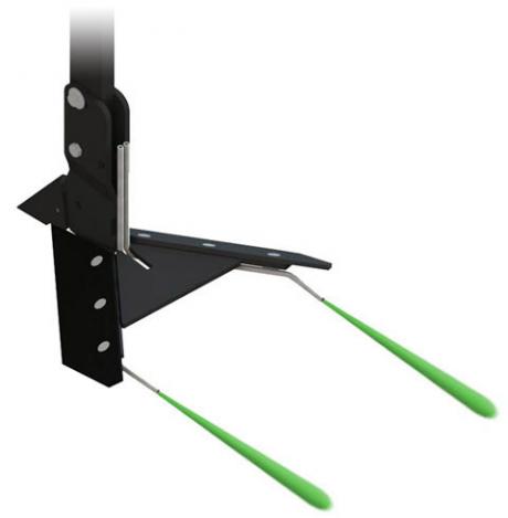

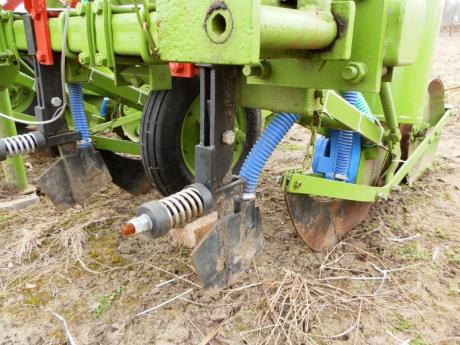

Rugóskapás sorközművelőnél melyik a jobb kapa elrendezés ha a traktor felől az első kettő kapa van a legszélesebben majd a következő kettő keskenyebben és a hátsó 1 pedig középen zár mint egy "V" elrendezésben előlről hátra felé?
Mert ìgy nagyon össze szedte a gazokat! Főleg ilyen folyosfüvet,mogyoros ledneket ami akadni tud. Vagy sok az 5 kapa vagy az el rendezés rossz ?

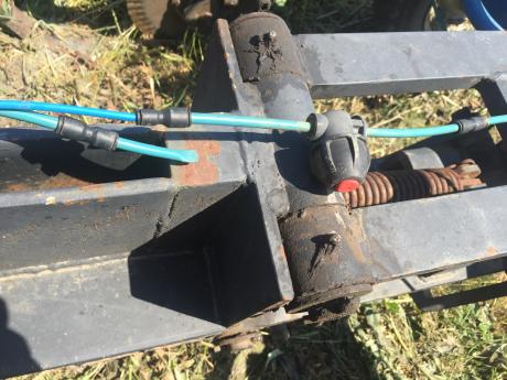

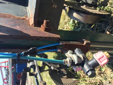

Válasz Gergő87 #2167. hozzászólásáraFlexel levágtam a felesleget megfúrtam azt hiszem 6mm fúróval
és kétkomponensű ragasztóval beleragasztottam a 6mm levegő csővet.Nem volt vele még baj.Nekem max 3bár nyomásom van.
Gyorscstlakozós kötéseket csináltam,igy pár perc allatt át lehet
állni nitróról permetezésre ha kell.Müködik jól a permetező fúvóka
része is de nem igazán használtam még.

Válasz CNHS #2205. hozzászólásáraÉs te milyet vásároltál a kiténél?kapaszárral együtt vetted?
Válasz lakatos gabesz #2204. hozzászólásáraOhrtmant én is a Kitténél vettem,de az nem ez a tipusú volt.
Valaki esetleg tudna tanácsot adni hogy azokat a kapákat hol tudom beszerezni?
Válasz Mf-es? #2202. hozzászólásáraEnis csak azt kerdeztem,de vigyaz mert az aljan van egy fogazott (nemtudom hogy hivjak) ami alltal hajtja a gumifogakat ugyhogy nem csak az a gumicsillag hajtja magat,nemtudom tudod e mire gondolok?!
Válasz dr.T #2199. hozzászólásáraKérdeztem,1 db. 70000+fa.Most utána néznek,hogy csak a gumicsillag mi pénz,mi felcsapágyaznánk.
Válasz lakatos gabesz #2200. hozzászólásáraLang Auto Kaposvár egy próbát megér...E mailbe elküldöd ezeket a képeket nekik

Tisztelt uraim!az orthman féle sorközmüvelő ludtalpkapát hol tudok beszerezni? Csak a kiténél lehet?
Válasz Szem Howkinsz #2187. hozzászólásáraés durván hány kg-onként van az állítás?
Válasz Szem Howkinsz #2185. hozzászólásáraHárom tagosra érdekelne sószóró adapter, mennyibe kerülne és mennyire lehet ezt állítani?
Akit érdekel ekekapára és sorközművelőre sószóró!
Rugós és talajkövetős!

Válasz Gergő87 #2170. hozzászólásáraSzerintem így jó.
Válasz Gergő87 #2170. hozzászólásáraHa meg forditva rakod akkor sokkal nagyobb a kilengése hátul,sorvédő tárcsád nincs?
