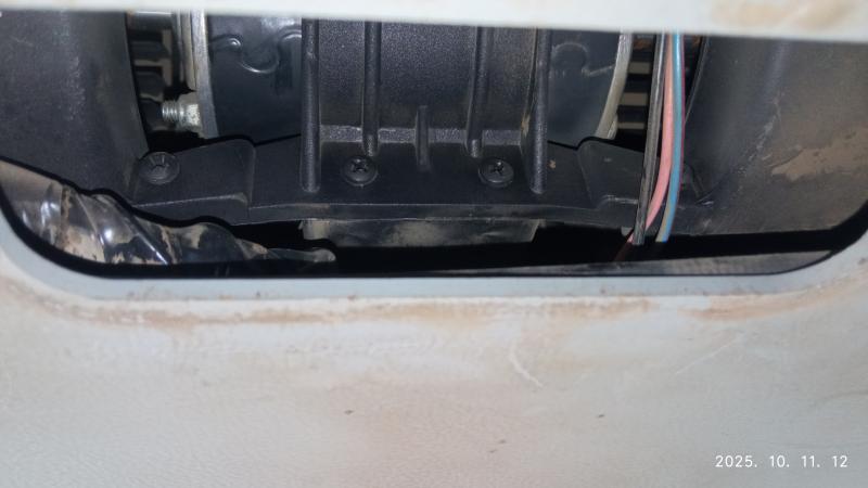

Mtz fülke tető miből lehet ? Létezik hogy üvegszál és műanyag keveréke ? Hőkégfuvóval megpuhult, visszanyomtam a görbe satokvashelyeket. Csak van rajta repedés, a drótos belenyomós dolog, belemegy e ?

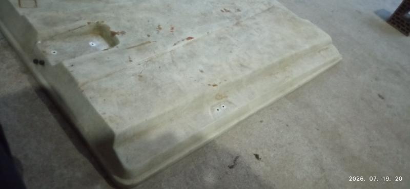

Válasz mtz1221 #14532. hozzászólásáraÜvegszálas

Válasz mtz1221 #14534. hozzászólásáraJa a lemezre. Milyen klíma az? Lenti szijas kompresszoros?
Válasz .Richard. #14533. hozzászólásáraLevolt dobva eddig, csak jön a tető klíma, és vissza akarom ezt rakni arra, amelyiken a lemez van, arra meg a klímát.
Válasz mtz1221 #14532. hozzászólásáraKeress egy bontottat,lemezt,az enyèmen is lemezből van. Az a jó. Szerintem,nem üvegszál,hanem valami öntött szar. Szegecseld meg lemezzel, aztán gitt,meg csiszolás.
