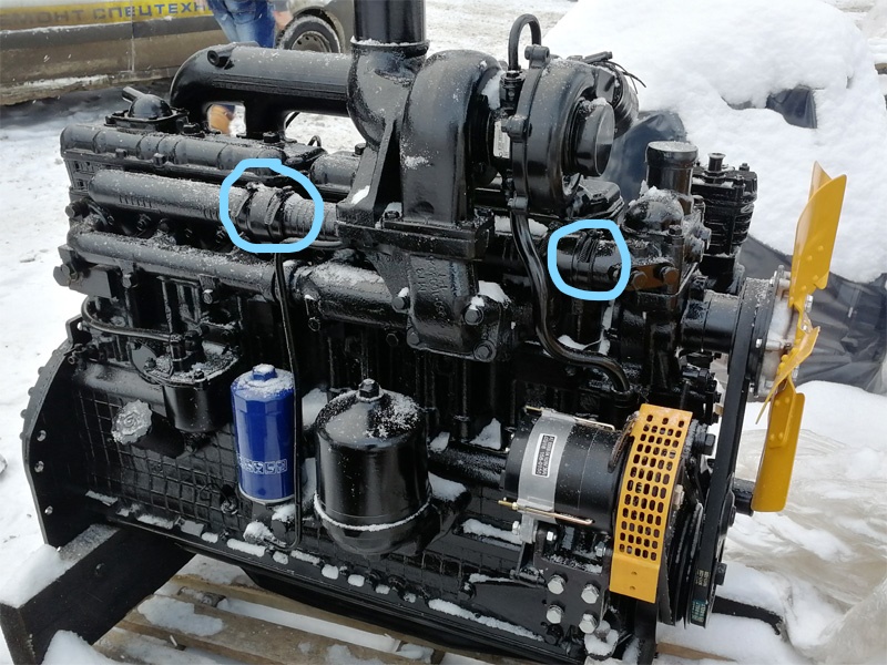

Válasz mtz1221 #9980. hozzászólásáraA cső egyik fele az EGR hűtőbe megy úgy,hogy cső a csőbe csúszik 2 db Ó gyűrűvel és kész./tisztánlátás végett/
A másik vége a motor túloldalár ,belekötve hollanderrel 1 fém vízcsőbe !!!
Minden féle hajlítgatásokkal a kipufogó csonk és a turbó mellett a szelepdekni előtt az egr csövezés alatt megy át !!!
Az egr csövek kiszerelésétől félek,hiába áztattam be a csavarjait fékolajba,félek hogy bele szakadnak.
Buta megoldás a cső a csőbe 2 db viton gyűrűvel összecsúsztatva,metr csak össze van nyomva két cső és kész,semmi leszorítás.
Igazából ha nem veszem ki az egész csövet nem látom az Ó gyűrűket,nem férek hozzá,hogy bele lássak.
Ezért gondoltam elvágom a fém csövet/rosszul írtam nincs eltörve/ és így már fogom látni az Ó gyűrűket, így már könnyű lesz cserélni"gondolom".

Válasz zoli6886 #9976. hozzászólásáraÜdv. És ha elvágnád a törött csövet 10, 10 centire a töréstől, és a kritikus részen 20 centi fém csövet vinnél, és annak a végét toldanád a hőálló csővel.
Igaz két toldás két hiba lehetőség de hátha.
Ha épp ott tört el az lehet nem véletlen.
Vagy ugyanígy vágd rövidebbre a két törött csövet, és kerüld ki azt a helyet tömlővel

Talán tudtok segíteni , hengerfej és a kipufogó torok között kb 5 cm hely van + még ott van a turbó is.
Teljesen letakarva védőlemezzel,szerintetek ezen a helyen mekkora hőmérséklet lehet ???
Erre a helyre szeretnék beszerelni 3cm hosszú 200C-ig hőálló szilikon csövet amiben a hűtőfolyadék megy.
Eltörött fémcsövet ezzel összekötni,ennek a csőnek a cseréjéhez a fél traktort szét kellene bontani !!!!
Tartós lehet ez,+ még hőálló anyaggal a szilikoncsövet bebandázsolni ???

Válasz zoli6886 #9985. hozzászólásáraNem ezt mondtad előbb. Na én levakolnám az egr szelepet meg a hűtűjét is, és probléma megoldva.
A vágás össze kötésére gondolta erre a hőálló csőre.
Tehát így helyes a hiba leírás.
Az a bandázs felejtős, nehogy tűz legyen
