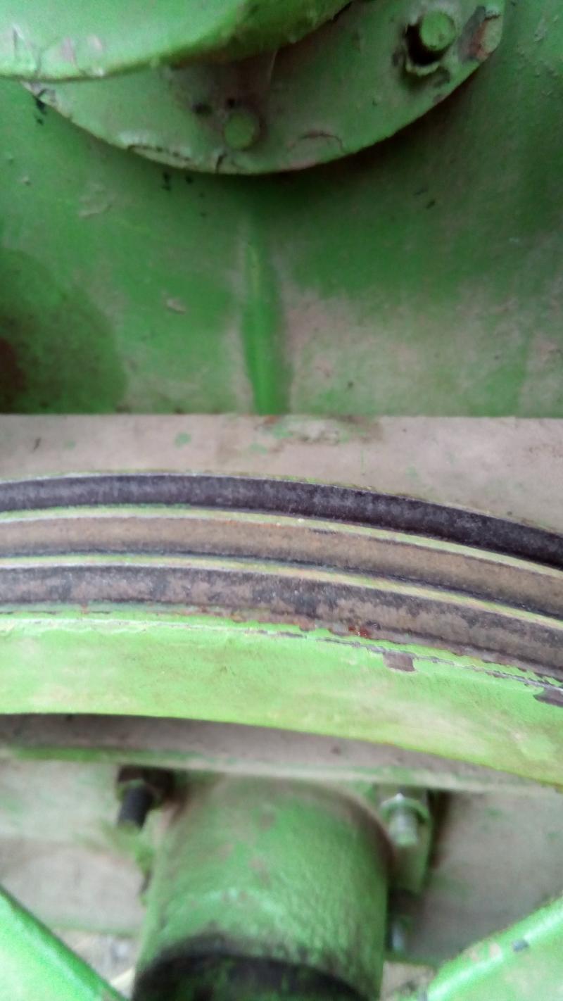

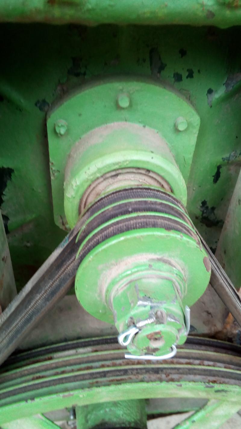

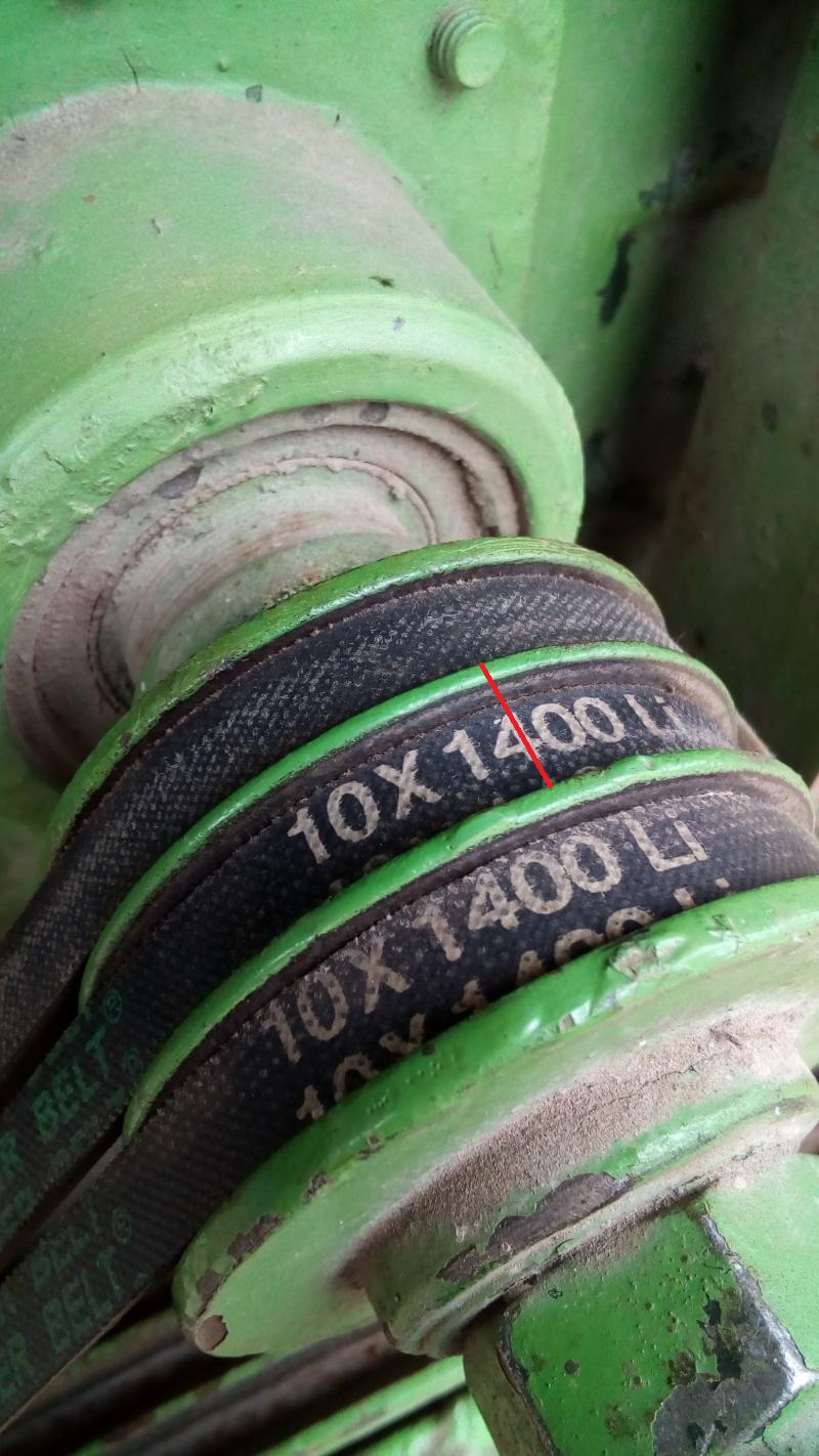

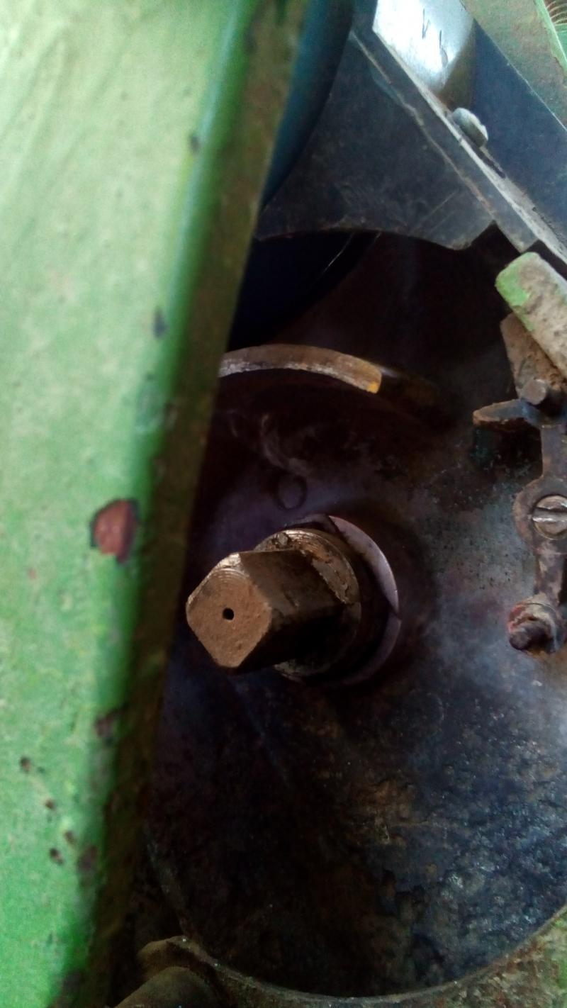

Mi van akkor ha nem fér rá a 13mm ékszíj,mert a ventilátor felől 3 helyen össze van törve és hiányzik 3 helyen egy kis darab a nagy ékszíj kerékből?
Csak 10mm ékszíjjal használták ,most 1400 van rajta

Boltos 10 mért !
Lehet hogy a kicsi tárcsa el van kopva vagy nem 12,5 mm !
Sokan használták és össze volt törve ,esztergálytak egyet ,amit a gazda nem tudott mi is van rajta !
De leveszem elviszem egy boltba és próbálja rá ,hogy 13 szíj rámegy e!
De lehet a kicsi fogaskereket megveszem 6000ft ami nem pénz,és új ,és nem mondják rá ,hogy ez el van kopva

ennek 12,5 mm kell lenni
Válasz ND #2562. hozzászólásáraNekem 12.5x1250-es van fent,de az 1350-est is elbirná.De elég,ha azt mondja a boltosnak,hogy SPC-re kér MTZ ékszijat,fogja tudni,hogy milyet adjon.Amúgy szerencse,hogy nem munka közben jött ez a meghibásodás,mert akkor az idén nem lett volna elvetve.

Bordás oda kell, ahol nagyon kis átmérőn fordul a szíj. Ez nem olyan kicsi szerintem.
99% hogy gyáriak a tárcsák.
Valószínűleg jó a 12,5ös is, csak nem értem miért ragaszkodsz olyanhoz, amit nehezebb beszerezni.
A faluban lévő MTZ-s boltból elviszed, ha mégsem jó visszaviszed vagy kicserélteted olyanra ami jó.

Nem laza rajta a 10mm-es szíj 1400as hosszal?
Keskenyebb szíjból rövidebb kell mint a szélesből, mert jobban beül, csökken a távolság.
Ha a 80as szíja tényleg 13x1250 vagy 1350 (mint írtam, nem tudom), és neked meg stimmel a 10x1400 hosszra, akkor a szélesebb és rövidebb szíj nem biztos hogy fel fog menni a helyére.

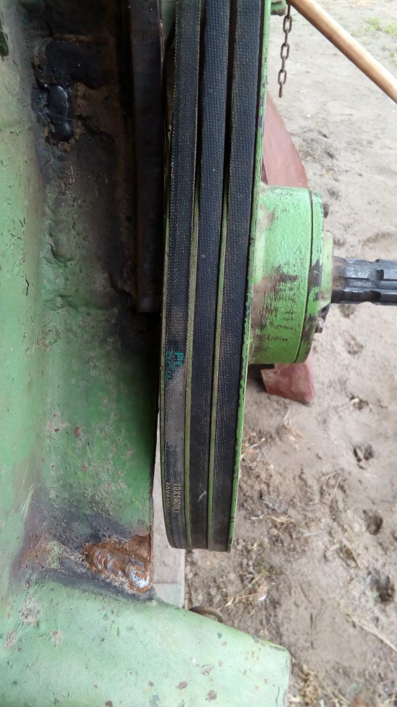

írták neked, hogy MTZ80 ékszíja tökéletes.
Menj be az első MTZ-s boltba és vegyél 3-at ha amit jelöltem van 13mm.
Szíjtárcsával se variálj, tökéletes állapotban van.
Nekem ettől lelakottabb van az 50éves permetezőn és eszembe se jutott még cserélgetni.
Azért csúszik meg az ékszíjad, mert nem rávaló, kisebb mint kellene, kicsi a felület ami érintkezik, nem tudja átvinni az erőt.
Cseréld le 13asra, feszítsd meg (nem mint az ökör, mert szétbarmolod a csapágyat ha túlfeszíted, hanem ahogy illik, ujjal erővel megnyomva legyen 1-2cm játéka középen a két tárcsa közt) és jó lesz.
Ha még akkor is csúszna (ami kizárt), akkor sikporozd vagy krétázd be (iskolai táblakrétával) az ékszíjak oldalait használat előtt, az ad neki tapadást

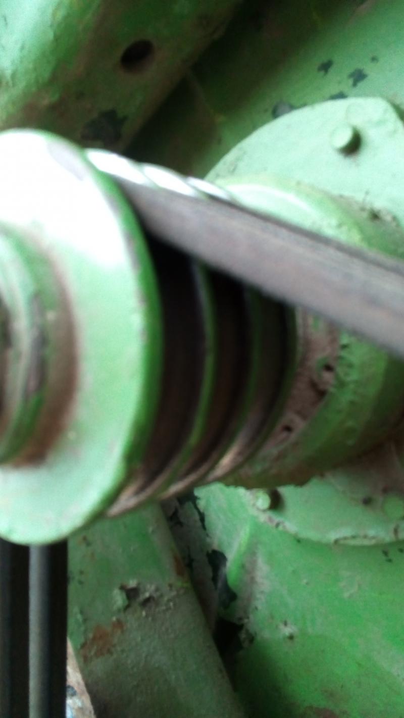

Válasz Szem Howkinsz #2550. hozzászólásáraMérd meg a távolságot ahová a piros csíkot húztam.
ha van 13mm, akkor ráfér a 3db 13as szíj.
Ha biztosra akarsz menni, mérd meg a nagy szíjtárcsán is
Válasz prütyi #2548. hozzászólásáraDe rá fog menni 13x1400 szíj 3 darab ?
vagy van 11 vagy 12 ?
Mert mintha nem gyári fogaskerék lenne ?
Vagy így esztergálta a fószer mert vettem már tíz éve

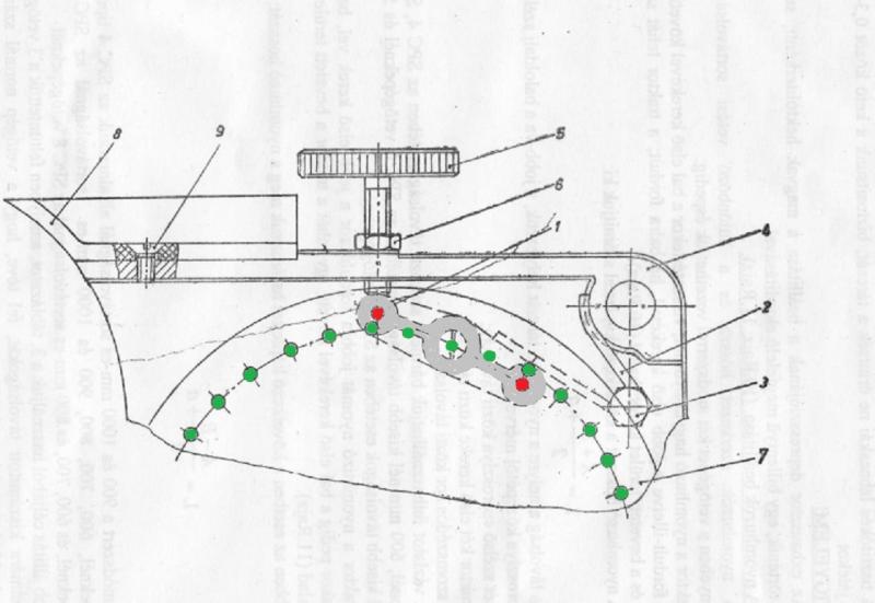

Válasz Szem Howkinsz #2528. hozzászólásáraA kisebb tárcsafuratoknál és vetőmagoknál ( a rajzon zölddel jelölve) a csavar becsavarásával a lesodró lábait (piros) közelebb kell állítani.
Nagyobb vetőmagoknál a csavar kicsavarásával, távolítani kell a két lesodró fémlábat.
De ezt működés közben tudod beállítani. Kézzel hajtod a tömörítőkereket és nézed hogy mennyi mag van a vetőtárcsa furataira szippantva.
A beállítás menete le van írva a kezelési útmutató 26-ik oldalának alján.
Persze feltétel, hogy a maglesodró ne legyen rárohadva a csapjára ("tengelyére") és a rugó is vissza tudja mozdítani ha a csavarral engeded felfelé.

SPC vetőgépen mennyire van elkopva a ventilátor kicsi kerék és nagy kardán kerék ?
képek

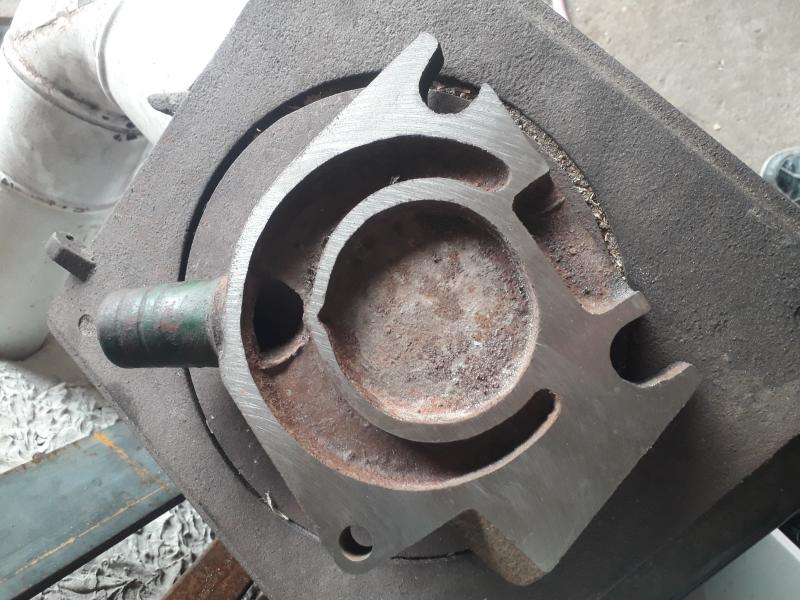

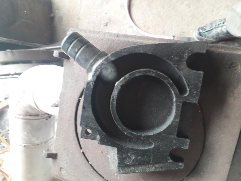

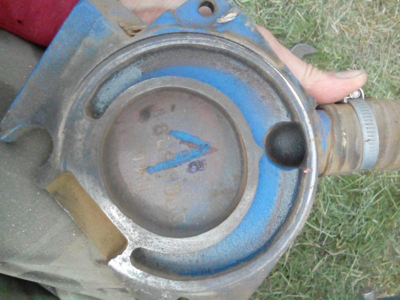

Fel van esztergályva SPC szívóháza !

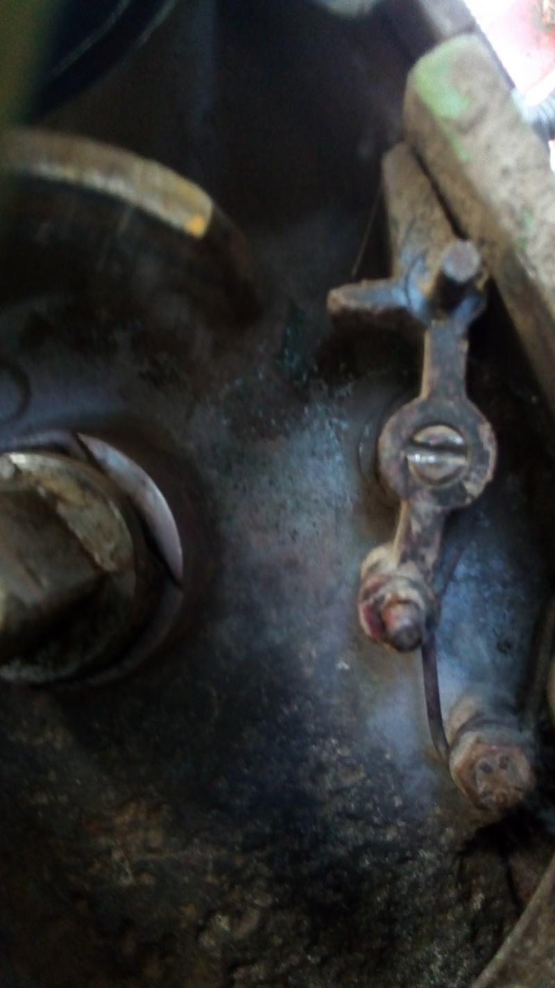

Maglesodrót kivettem az baj vagy nem?
Válasz Szem Howkinsz #2531. hozzászólásáraHàtha valakinek sikerül ìgy beàllitani a maglesodrot rànèzèsre az szerintem nagyon profi!
