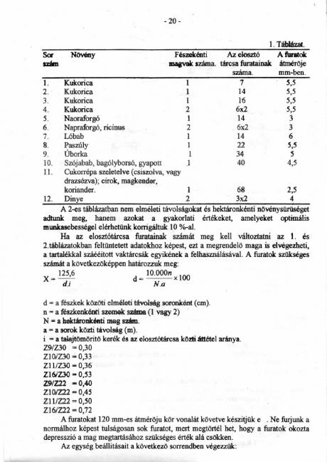

Válasz .Mega #2484. hozzászólásáraDinnyéhez 3x2-es furatosztást ír a táblázat 4mm furattal. Tökhöz nincs leírás sajnos,de a tök az milyen? Olajtök? Főzőtök? Sütőtök? Mindnek más a tőtávja .

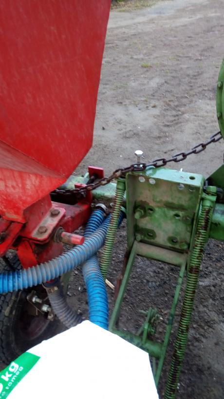

Válasz Szem Howkinsz #2529. hozzászólásáraEz már jobb felvétel
Így van beállítva a maglesodró
Válasz Földönfuto #2526. hozzászólásáraÉs merre kell állítani ,mert teljesen fel van tekerve,majd holnap lefotózom hogy is áll ,de nem tudom be állítani mert kivettem a vetőtárcsát és nem vetek vele,,,,de a tengerit jó veti ,magot nem fehércsíkos ,,,csépelős
Válasz Földönfuto #2523. hozzászólásáraAz kevés az a 2kg hektáronként, szerintem átszívja a magot a ventilátor azon az 5 milis lyukon és kifújja a földre!
Válasz Szem Howkinsz #2524. hozzászólásáraAz elég nagyszemű,lehet a maglesodrón kellene állitani.

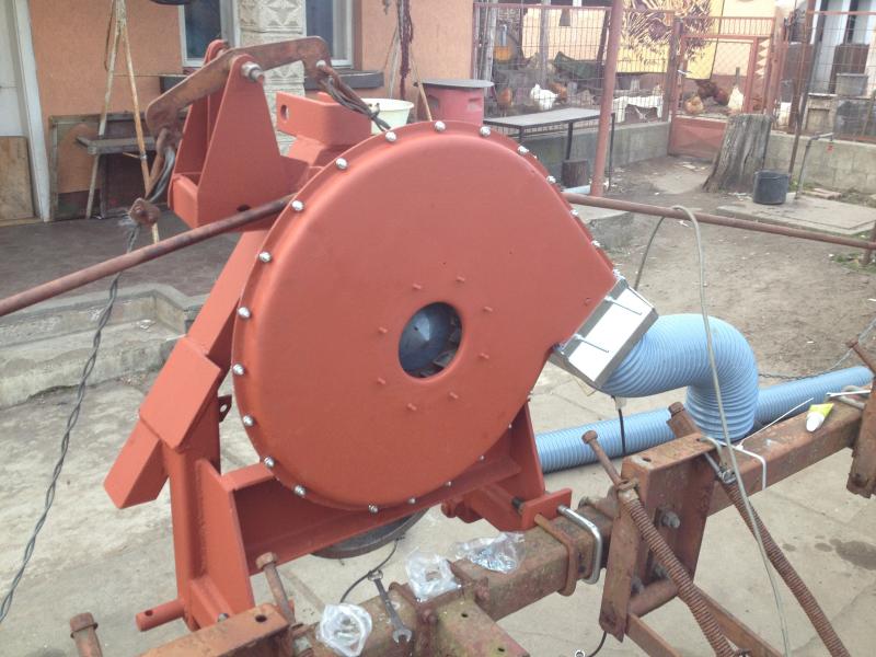

Ki tudna nekem segíteni?
van egy SPC vetőgépem 4 soros -egy Szőke 82 !
Forgót vetem és 2 kg magot tesz bele ---1 holdba
30-11 láckerék ---14 furatu vetőtárcsa és 5,5mm furat!
Tengerinél meg jól vett ,az ugyan az a láckerék 30-11----de itt már 17 db lyuk van rajta 5,5mm furot vastagság
Mi a probléma?
Szabadonfutós vetillátor van rajta,és vázba megy a levegő,nem úgy mint a újabb fajta gépen

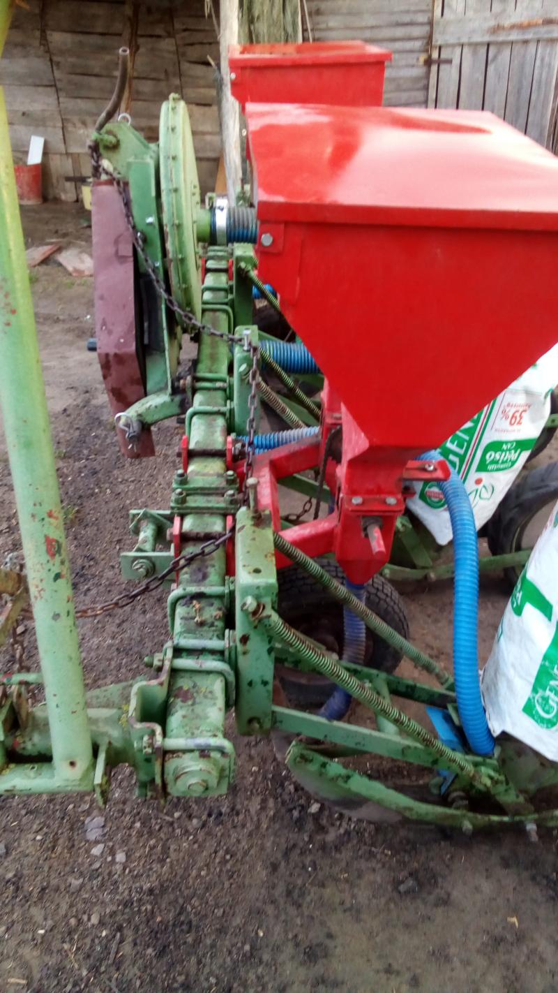

Ezen a képen talán látni, h milyen az enyém.
Válasz Földönfuto #2505. hozzászólásáraHát az a baj, hogy a kamraház nem fényes mindenhol, valahol hozzá sem ért. Na de 2mm-es 14 lyukú, 5,5-ösfuratú tárcsára, nem ragadt fel a mag, akár hogy forgattam, de másfeles 16 lyukú, 5,5 furatúra meg 2200 motorfordulatnál felragadt mindre.
Oszt ha felsíkoltatom, akkor nem szorul be a tárcsa, ha rácibálom azt a 2 nagy, meg azt az egy 8-as csavart?
A másik az, hogy a tengelynek, amin a tárcsa van, kb 2mm-kolyogása van, az szerintetek sok?
Válasz gandalfcappy #2504. hozzászólásáraFel kell maratni ha gondolod küldök képet hogyan kell kinéznie
Válasz gandalfcappy #2504. hozzászólásáraHello.Azt már a tárcsa marta ki magának.Kézzel forgasd a kereket és figyeld a tárcsát,hogy mindenütt egyformán felfekszik-e.Észre lehet venni ,hogy helyenként eltávolodik-e a kamraháztól,és ennek az okát kell megkeresni.Én egyébként a kukoricát 1000-es kardánfordulaton vetem,félgázzal kb.1400 motorfordulaton,nem kell padlógázon járni,és nagyobb aszivóhatás jóval.De ha már ilyen nagy a bemaródás egy sikköszörű nem ártana neki.

Az olajtök pl. max 20ezer tő/hektár
sortáv 140cm,tőtáv 40cm ,a fészkes vetés miatt pedig a dupla furat itt is a legjobb.
Válasz Anti ygh866 #2488. hozzászólásáraFasza...az enyém is 2, valahány tized
Válasz Matyi50 #2487. hozzászólásáraTökhöz is 4,5 furat ha jól tudom 22 lyuknak kell lenni ,de lehet 68 ,mindjárt megnézem van e kép
Tolómérővel mérjetek rá ha tárcsát vesztek mert nekem bő 2mm vastagságút adtak s szorult a gépezetben a gyári amit adtak hozzá szűk 2mm.
