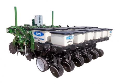

Az Olasz strip hawk-ról mi a véleményed amit a Novara forgalmaz?

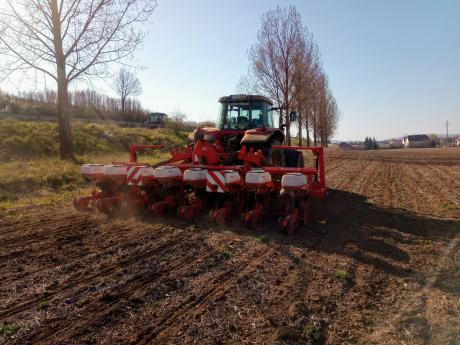

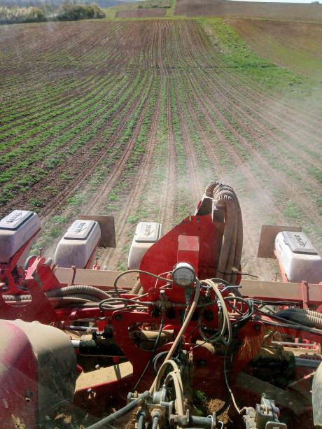

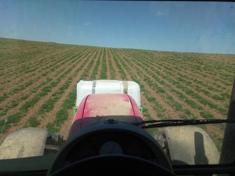

Ez utóbbi két kép tavaszi sávozáskor készült, egyik mikor állítottam be, (látszik mellette a többi kocsi nem úgy dolgozott még) másikon meg már élesben.
Mindkét tábla aprító hengerezett kukorica tarló volt.
