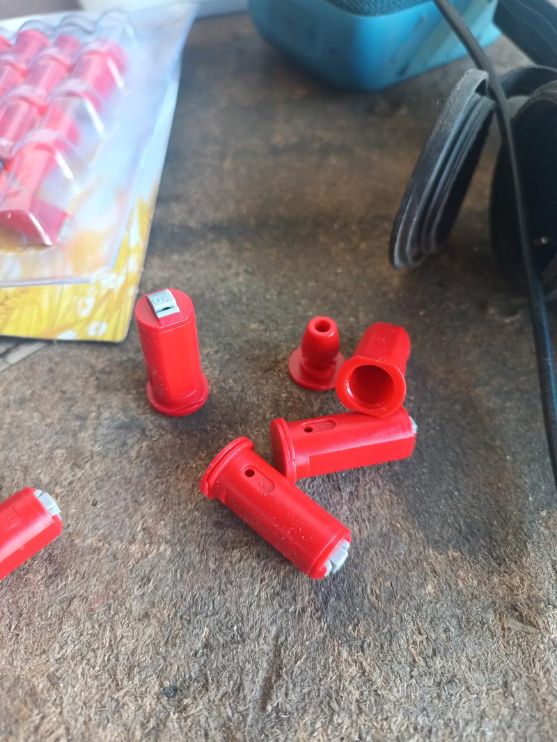

#7095 Gumóka
2025-05-29 17:04:47
Válasz cross #7092. hozzászólásáraA légbeszívásos két részes, nézd a képen.
A közepe kivehető, ott kever.
#7094 mtz1221
2025-05-29 16:59:44
Válasz cross #7092. hozzászólásáraNézd meg gumîkáét. A tiéden nincs rajta a levegô lyuk.

#7092 cross
2025-05-29 16:41:25
Válasz Georgosz #7088. hozzászólására Az 1 sugarasnál jól működik a légbeszívás. Szerintem ez is működőképes.
#7091 Gumóka
2025-05-29 16:40:19
Válasz mtz1221 #7090. hozzászólásáraNem, csak simát.smile sad
20 db jött 10e forintért, de van itt tartalékba még lengyel is, ez ránézésre még jobb.

#7089 Gumóka
2025-05-29 15:28:09
Megjött kínából.
#7088 Georgosz
2025-05-29 13:52:54
Válasz cross #7082. hozzászólásáraCsak a légbeszívást nem tudja...

#7082 cross
2025-05-25 18:53:55
Akkor itt van az olcsó made in china duplasugaras is ...smile thumbup
fúvóka
