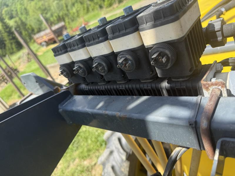

Nekem az aragon a kis végálláskapcsolók haltak be. Szedd szét és nézz bele
Válasz JDFERI #7597. hozzászólásáraMegszorult. Vagyis már így vettem meg. 1 szakasz működik 4 nem. Egy szerelő nézte meg nekem, ő azt mondta meg van szorulva. Picit kattan ha áramot adunk neki de nem működik
Válasz gyorfy10 #7596. hozzászólásáraÜdv. Mármint hogy az 5 szakaszoló motor egyszerre adta meg magát ?? Ez több mint érdekes ha így van. Ha külön áramot adsz neki mi történik ?
Segítséget szeretnék kérni. Caffini permetezőn nem működik az elektromos szakaszoló. 5 szakasz, a szegána szakaszonként 150.000+ áfa árat mondott az újra. Esetleg valami más megoldás szóba jöhet ami nem ennyire költséges? Gondolom itt Arag szakaszolóra ami töredékébe kerül. Csatolok képet a jelenlegi szakaszolóról.

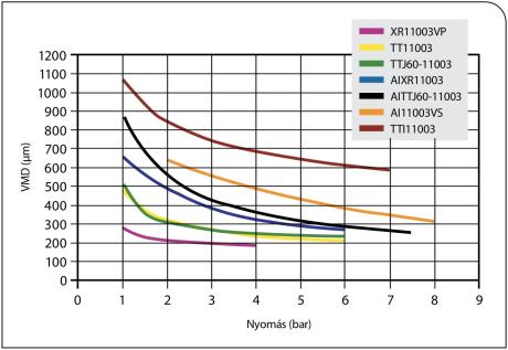

Válasz termelo #7570. hozzászólásáraA kompakt légbeszívásos (AIXR, IDK, stb.) 1-3bar között optimálisan üzemeltethető, 3-6bar között is működik, de akkor a cseppméret képzési egyenlőtlenség lép fel jobban, amiről beszéltünk már.
A John Deere ULD is hasonló cseppméretképzésűnek tűnik, mint a fentebbi. Táblázatot erről nem találtam, de én nem gondolnám, hogy kell azt döngetni annyira.

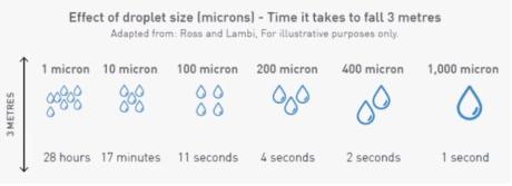

Válasz MTZ1221.3 #7553. hozzászólásáraAmit megosztottatok ott 3 méterről szükséges idő volt megadva a különböző cseppméret esetén csakhogy a valóságban 50 cm ről felgyorsulva mozognak a cseppek.
Szemmel látható elsodródás nincs.
Azt írod hogy nincs jelentősége kimaxolni a permetezést és ehhez választod a szakmai érdeklődésednek megfelelő fúvókát viszont a Hidas példánál még egy kényszer is van mert mennek éjjel nappal. Szóval a te esetedben nem igényel nagy kompromisszumot a fúvóka választás a hidas megoldással szemben
Válasz termelo #7551. hozzászólásáraElviszi a szél, például.

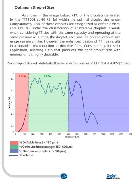

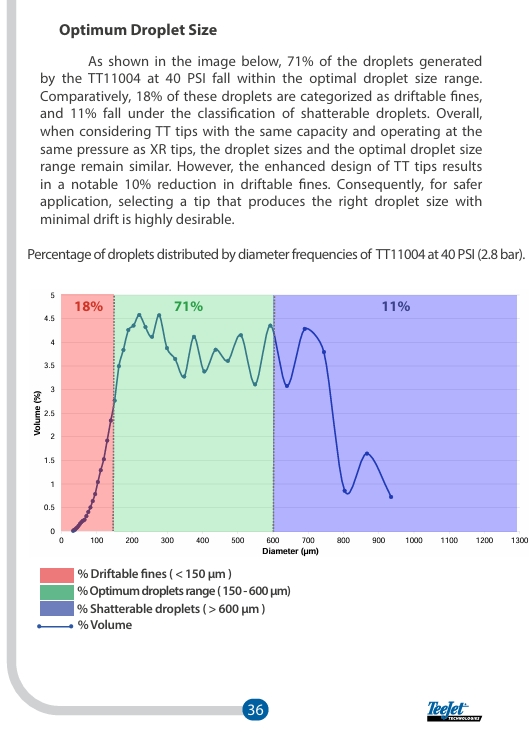

Válasz Praetor #7547. hozzászólásáraAmi kimaradt. A TT kamrája direkt úgy van kialakítva, hogy ne duguljon, így annál a 110 fokos jó.
Pl ahol az IDK12002 dugul, ugyanazzal a TT11002 simán megy. Mondjuk zaccos vinasz szórásnál próbáltam.

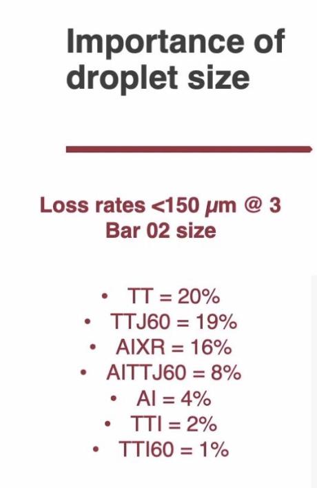

Válasz termelo #7587. hozzászólásáraÖssze áll ez lassan.
Egész életemben 250 literrel fújtam, ha ezt letudom vinni 170-180 literre, qrva mérges leszek magamra, az elbacott időmért.

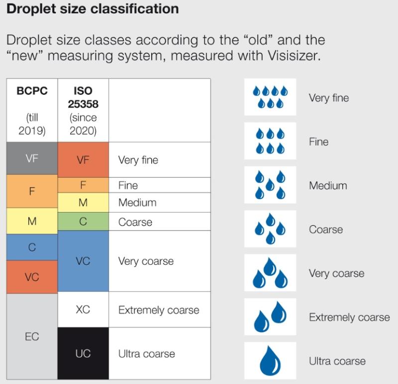

Egyébként az ISO 25358 szerinti C az bőven a hagyományos szabvány szerinti M kategórián belül van (200-300 qm)

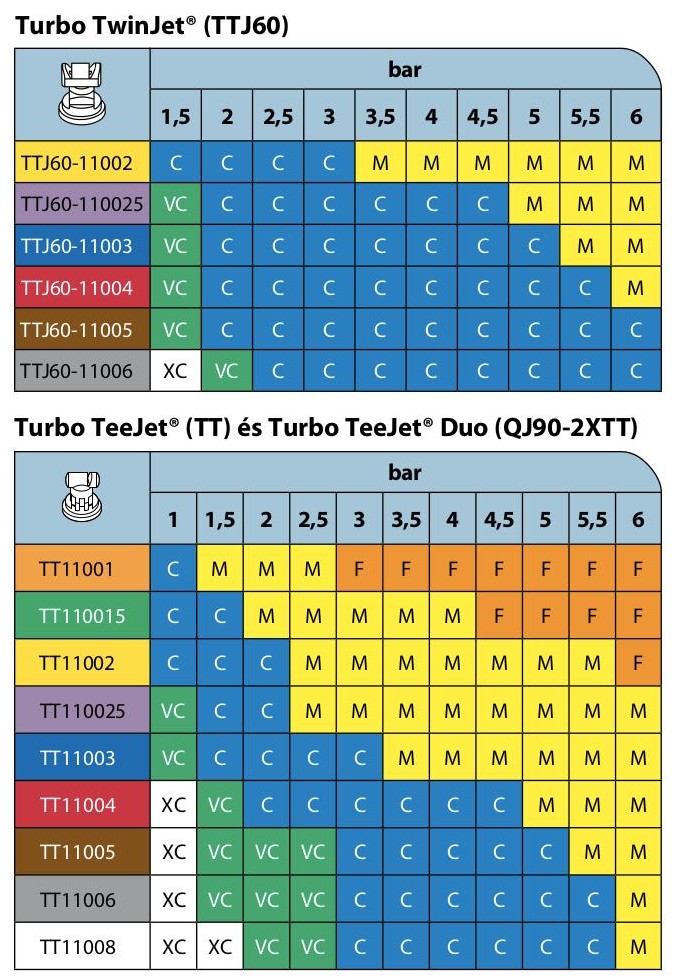

Válasz MrPoke #7583. hozzászólásáraLehet meg kellene nézni a fúvókákhoz tartozó betűkódokat mert se az ASABE se a BCPC szerint nem jó...

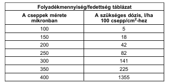

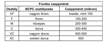

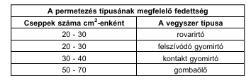

Válasz mtz1221 #7586. hozzászólásáraSzerintem fordítva kellene megindulnod:
Mivel az eloszlás a teljes növényen soha nem
egyenletes, a cél a 100 csepp/cm2 elérése. (JD manual)
Tehát a baloldali táblázatból megnézed, hogy milyen méretű porlasztást tudsz elérni és ahhoz igazítod a folyadék mennyiséget.

Válasz MrPoke #7583. hozzászólásáraKöszi, mester.
Válasz MrPoke #7583. hozzászólásáraMondjuk azt én sem értem ha megvan a cseppszám akkor mi a jelentősége a q nak?
Válasz mtz1221 #7579. hozzászólására • Lila: 5% lefedettség, SF=1 (szisztémikus min., szurfaktáns nélkül)
• Narancs: 20% lefedettség, SF=1.5 (felszívódó, enyhe szurfaktáns)
• Zöld: 20% lefedettség, SF=3 (kontakt + erős szurfaktáns — ez a releváns határ)
20% a célérték. Ha van tapadó elég a zöld vonal szint de ha nincs akkor a narancs vonal felett kell. És van olyan szer amihez nem szabad plussz tapadót adni.

Csak azt mond meg mi az a SF1 SF1.5 SF3 ?
Inkább akkor injektoros, hosszút kell, az szereti a 4-8bar-t. Amit írtam is már lentebb.

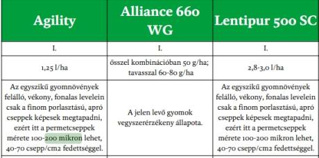

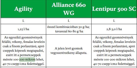

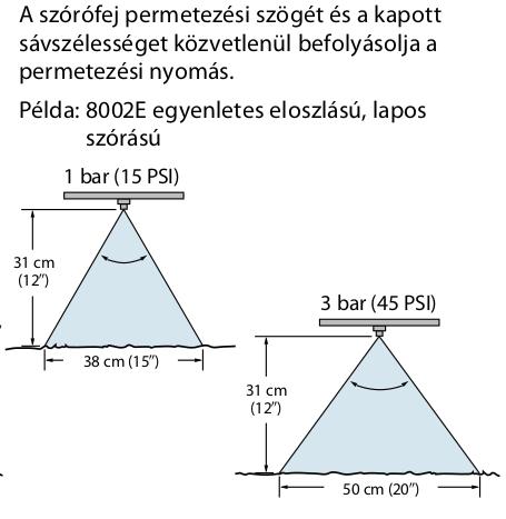

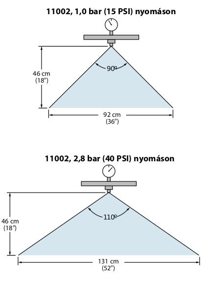

Az eloszlás fontos a permetezés során, mind a hossz, mind a keresztirányú egyenletesség fontos. Az állományba is másképp hatol be.
Én azt is figyelembe veszem, hogy milyen cseppméret, milyen állományba képes behatolni.
Nem véletlen vannak ezek a táblázatok olyan pontosan megadva. Ezért váltottam TeeJet-re. Mert ha egy cég hajlandó ilyen adatokat közölni, akkor nézi annyiba a vásárlóit, hogy dönthessenek ezen okok alapján is, mely fúvókát válasszák.
Ez lehet az én hülyeségem, de szeretek ha lehet jól gyomírtózni és hatékonyan. Pedig olyan kevés terület van, hogy ha 300literrel mennék is 2 nap alatt végeznék. Csak szeretném kihozni a maximumot a dolgokból.
Válasz MTZ1221.3 #7550. hozzászólásáraIgen, a 2-es TT-nek 50 mesh-es szűrő van előírva.
