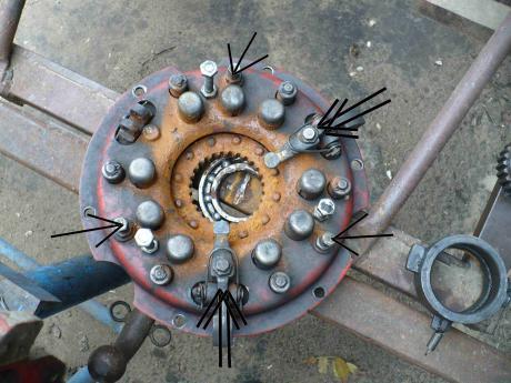

Válasz tamaaska22 #6386. hozzászólásáraÍgy van az 51 mm:

Válasz tamaaska22 #6385. hozzászólásáraMondjuk azt az 51mm-t nem èrtem,a gèpkönyv 2,5mm-t ìr a tltre pedig 2-t
Sikerült beállìtani,fel vólt szabadùlva szinte az összes csavar. Nem sok hely van a csvarok meghùtására.Meg kapott egy doboz fèktisztìtót szerintem főtengelyszimering cserès lesz kicsit olajos a szerkezet.
Válasz Maszek Zs #6383. hozzászólásáraÜdv!!
Nem bonyolult. Ez úgy működik egy kuplung kinyomással mind a kettő kuplung tárcsát oldod. Először sebesség tárcsája old majd teljes kinyomásnál old a TLT. Erre rá kell érezni meddig kell benyomni,váltani tudjál de TLT ne áljon meg.
Beállítani úgy kell:
A dupla nyíllal jelölt 51mm-re (kiemelő villa) a szegecs mellől.
A sima nyíllal jelöltnél van egy furat ott hézagmérőt bedugva 1,5mm-re kell állítani
Ha valamit nem sikerült le írni vagy nem érted kérdezz.

Valaki el tudná nekem mondani h a gèpezet kuplungja hogy müködik nem akar kiemelni
mikor kapcsolja a tlt-t ès hogy kell állìtani ezt a dupla kuplungot van mikor veszi a sebesèget de van h csak recseg ès istenèrt se akarja bevenni a sebesèget a tlt-t szinte sose akarja müködtetni Meg az hogy ha a talajmarò meghogja a tlt-t akkor a hidraulika mèrt nem működik?
