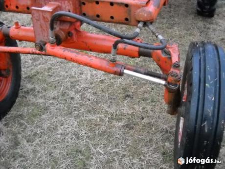

Válasz S.T #6121. hozzászólásáraKirálycsap csere érdekes művelet lenne ezen a gépen.
#6124 S.T
2017-10-29 13:24:45
Válasz Magister #6122. hozzászólására az biztos,hogy említésre kerül.de jobb megoldás lett volna ha a konzolt levehetősre csinálta volna a súly felfogatásához.nekem mondjuk ott az alvázszám ahová ezt hegesztették. De akkor is ötletes smile thumbup

#6122 Magister
2017-10-29 13:14:21
Válasz S.T #6121. hozzászólásáraVégeredményben ez is teszi a dolgát..mondjuk műszakin lehet, hogy szólnának érte...smile laughsmile laugh
#6121 S.T
2017-10-29 13:04:50
Válasz Magister #6042. hozzászólására egyszer ilyen megoldást is találtam a neten
smile thumbup
Ez is megoldas
