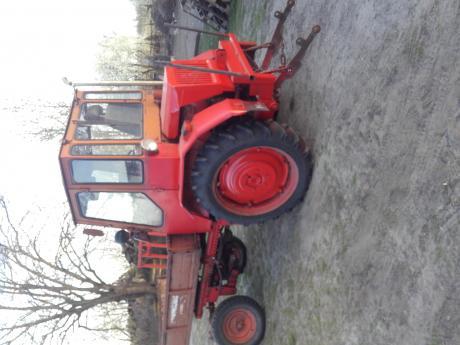

Sziasztok egy T-16 megvásárlása elött állok találtam egy nagyon megkímélt állapotút gyári billenő pltóval gyári tolólappal és gyári PG-02 forgórakodóval szerintetek mennyit ér egy ilyen traktor?

Válasz menyus #5489. hozzászólásáraA traktort gyári platóval találni a neten eleget, ebből be tudod lőni az árát
. Ehhez hozzájön még amiket írtál tolólap+ PG-02 forgórakodó, ezekkel együtt pl a traki 700eft amit ad mellé az 300eft. De ezt a tulajjal kell megbeszélni
ha meg jól ismered akkor nyert ügyed van
. A rendszám meg nem lényeg mert mint írtad most zöld van rajta akkor azt újra meg kell csinálnod a saját nevedre nekem ez a megoldás van és most járok a 3. hosszabbításnál
, ha meg hosszabb távon gondolkodsz akkor meg piros rendszámot rá és nem kell a naplót írni, bár én se írok bele mindig

Zöld rendszámos ez egy eszközhordozó traktor többek között ezekre találták ki az M-es rendszámot...
Válasz menyus #5489. hozzászólásáraJól írja a kolléga.. az a kérdés, hogy van e rendszám vagy papírja..az sokat dob az árán..én is azért vettem meg mert van rendszám rajta, ha nem lett volna..akkor el sem mentem volna megnézni!!!!
Válasz menyus #5489. hozzászólásáraMérjétek le azt vedd meg súlyra.
Válasz menyus #5489. hozzászólásáraRendszám van?Ha tényleg megkímélt akkor 500e-700eft közé lőném be az árát.De várd meg a többiek véleményét is lehet túláraztam.
