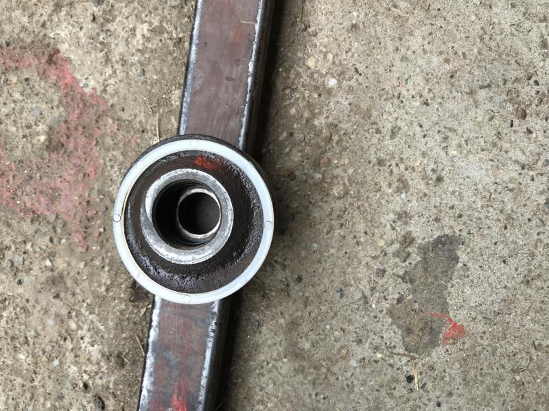

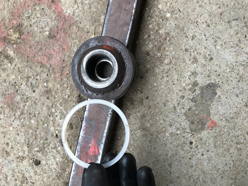

Válasz Gumóka #24736. hozzászólásáraKöszönöm én is erre a megoldásra jutottam
#24732 Gumóka
2020-05-24 19:55:06
Válasz Adrián m #24733. hozzászólásáraKéssel elvágtam szögben aztán ráfűztem. A régi is úgy volt fent.
C-75 munkahengeren
#24729 Adrián m
2020-05-23 08:19:16
#24728 Adrián m
2020-05-23 08:18:36
Hello munkahenger javitokészlet. A bakelit gyűrűt hogy tudom feltenni???
