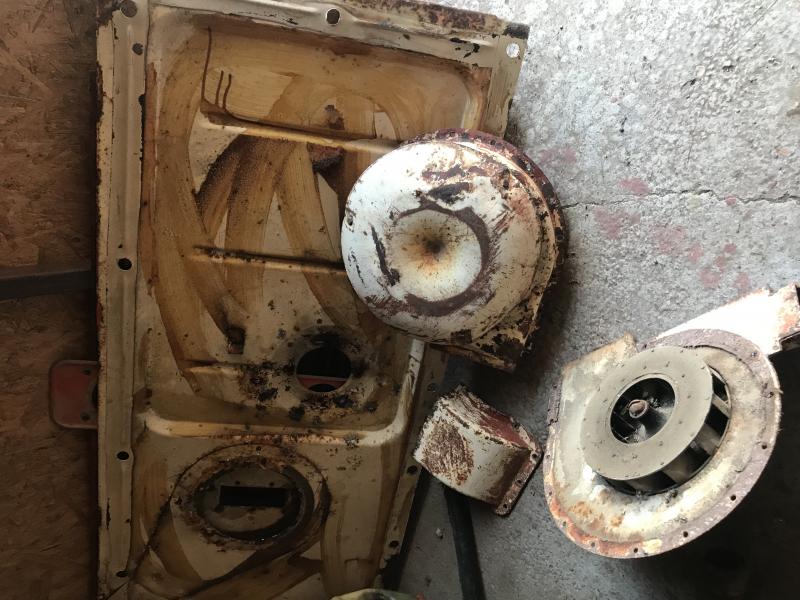

Hello érdeklődnék a fülke tetején a ventilatort mindenki használja? Van értelme? Mert én most szedtem szét h foglalkozzak vele vagy ne? Mindenki véleményére kiváncsi vagyok! Köszönöm

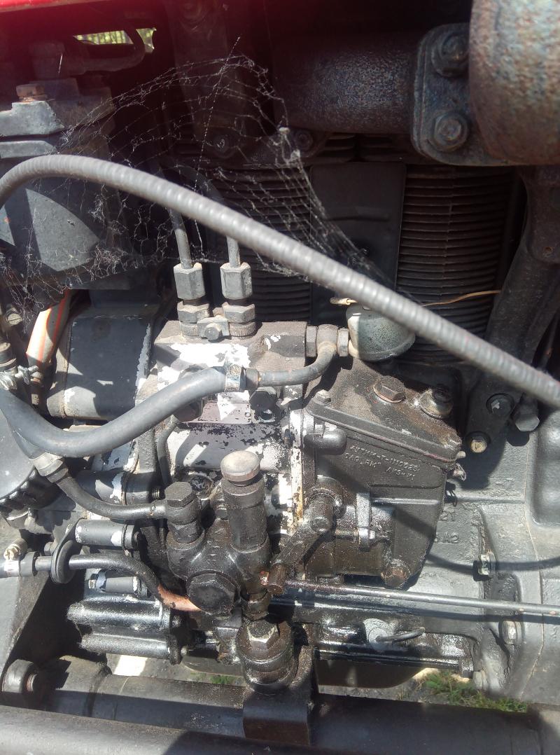

Válasz peter.domafoldi #24667. hozzászólásáraNem hagyott nyugodni a dolog. Felhívtam egy másik Habi üzletet. Készségesen segítettek, ill. elmondták, hogy ahol személyesen voltam ott 7db van a sivatagiból, a másikat pedig 2 munkanapra leküldik.
Ha ez sem jön be, akkor kipróbálom az infúzióztatást. A kérdésem az volna, hogy:
- A visszaáramoltatott üzemanyagot is be kell kötnöm az infúzióba? (Szeretnék kaszálni, és félek attól, hogy közben a kanna tartalmát átpumpálja a tankba.)

Válasz Adrián m #24693. hozzászólásárasemmi értelme én most cseréltem sima lemezre mert be ázót

Szép napot.Segitsetek mennyi olajat tegyek az adagolóba. Köszönöm
