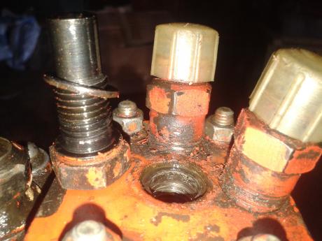

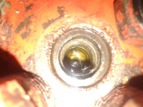

Cserélt már valaki az adagoló elem tetején,középen,a nyomócsövek közötti, zárócsavar alatti tömítő alátétet? Ha kiveszem a csavart mi történik ? Még nem javítottam ezt a pontot.
