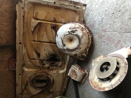

Hello érdeklődnék a fülke tetején a ventilatort mindenki használja? Van értelme? Mert én most szedtem szét h foglalkozzak vele vagy ne? Mindenki véleményére kiváncsi vagyok! Köszönöm

Válasz szuszi11 #24689. hozzászólásáraCsak az indítást gondoltam gombbal kiváltani. Attól az izzítás maradhat.

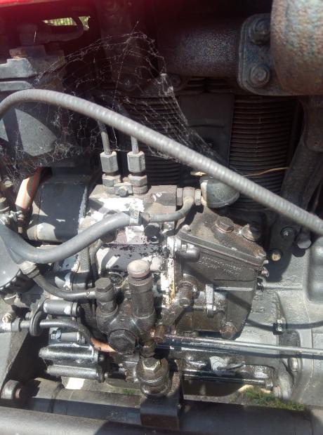

Ha ez sem jön be, akkor kipróbálom az infúzióztatást. A kérdésem az volna, hogy:
- A visszaáramoltatott üzemanyagot is be kell kötnöm az infúzióba? (Szeretnék kaszálni, és félek attól, hogy közben a kanna tartalmát átpumpálja a tankba.)
