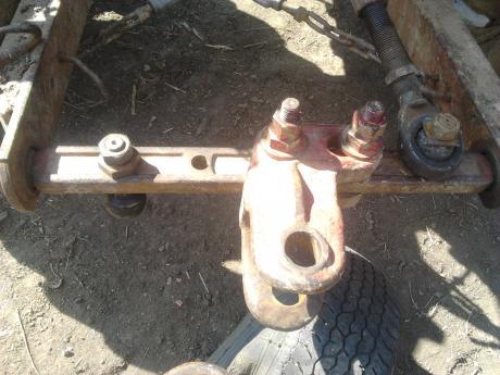

Bocsi a Link átment de a szöveg nem. A gépeden MTZ vonórész van,csak a vonó lap T-25-ös. A kép szerint szedd szét és rakd át a másik gépedről.Ennyi.Ja és úgy látom,hogy a gépeden kifordítva vannak fent a kerekek,forgasd vissza őket és máris jóval szűkebb lesz! Mert ezeknél a virsli kerekeknél nagyon számít ,hogy a nyomában megy v sem.Főleg homokos talajon.
Még van időm kitalálni, hogy használjam a vonórészt, mert amíg nincsenek lecserélve az olajok nem akarom használni a kicsikét.
Ha tudok jó áron MTZ vonórészt veszek, de lehet, hogy a kitámasztóorsóval megoldom a kérdést.
Nekem igy van megoldva a támasztó orsó vége a kardán fölött lévő "3." helyére megy. Neked szerintem is mtz vonólap lenne a legjobb megoldás.

Válasz #15359. hozzászólásra
http://kepfeltoltes.hu/view/131222/mtz_kar_www.kepfeltoltes.hu_.pnghttp://.Itt kell szétszedni,és ide kell berakni a vonólapot.
Szeki vagyok ,a nevemre kattintva az albumban is találsz ,meg a jutubra feltett vidin is hasznos informáciokat a vonórészröl is,s egyebekröl,szia....

Válasz #15343. hozzászólásra

Az én pótkocsimat fix vonókampóval húzom, de minden egyéb kocsit a vonópaddal.
Válasz #15350. hozzászólásra
Oké. Értem.
Ki fogom próbálni az MTZ vonópadját, csak le kell szednem a másik trakiról. Vagy valami képpen a T25-ös vonópadját átalakítani, akkor nem kell cserélgetni a trakikon mindig.
Te MTZ vonópadot használsz?
Pontosítok Attila!
Ott láthatod, hogy miként kell megoldani a vonópad felrakást.
Nézz be Gerimur fotóalbumába itt! A nevére kattintva, bal oldalt találod meg.
