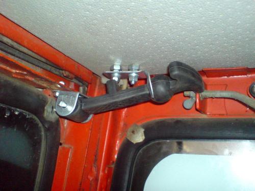

Zavart, hogy az ajtó felső része állandóan rezgett, meg nem ért hozzá a gumitömítéshez...legyűrve...de oda kell figyelnem ajtónyitáskor..ennyi belefér!

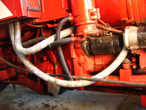

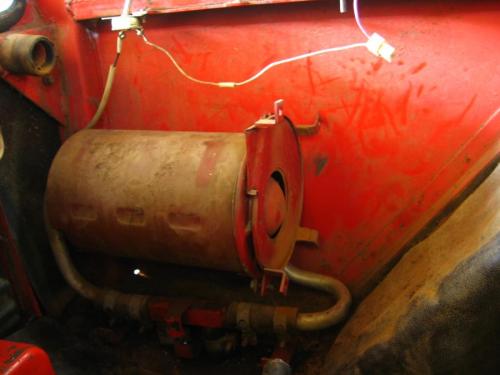

A fűtésről:
Sajnáltam volna megfúrni a fülkét, így inkább "munkára fogtam" a motorolaj hőjét és bevezettem a fülkébe a gyári fűtő radiátorba. A hosszú tömlőt hőszigetelővel láttam el, így is csökkentve az olaj hűtését. Ha bemelegszik a motorolaj, akkor állandó hőt tud adni a fülkének, de nem a legerősebbet, így még kísérletezek! Többnyire a meleg levegőt a ventilátorával tudtam beáramoltatni a fülkébe. Mert a belső "dísz" burkolat rajta volt a radiátoron. De most máshogy oldom meg, leszedtem a tartóját, csak a komplett radiátort hagytam a fülkében. Így abban bízva, hogy a hőt jobban leadja a fülkének, nem marad a fülke sarkában. Végülis úgy oldom meg, mint a VTZ-k fülkéjében.
Még a szigeteléssel nem végeztem, mert a radiátor melletti vékony lemezt is meg kellene vastagítanom(2 lap közé üveggyapotot rakok szerintem), meg az ajtó felső részének libegésével vannak gondjaim, de azt is megoldom ma.
A képen a bevezetést és a radiátort mutatom, de a radiátorra visszateszem természetesen a ventilátort. Most épp takarítgatom a radiátort, meg a ventilátort. Nagyon koszos, poros, amikor bekapcsoltam a ventilátort , port fújt a fülékébe..
Rögzítem, aztán kész! smile thumbupcool

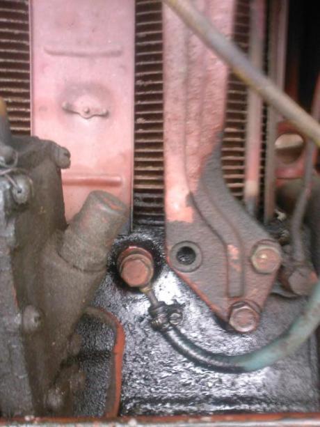

#6610 Attikaa
2010-12-11 20:53:34
Uhhhh....remélem olvasható a felirat is.smile rolleyes
#6609 Attikaa
2010-12-11 20:51:36
Válasz #6610. hozzászólásra
Tudom hogy az adagolóra is ráfér egy kis újítás, és most nem látszik, de én tudom hogy hol szokott szivárogni az olaj és be is jelölöm, de ha le kell mosnom akkor megcsinálom, igaz már az idén nem szivesen indítom be, mert akksit kivettem, de ha muszáj akkor muszájsmile rolleyes

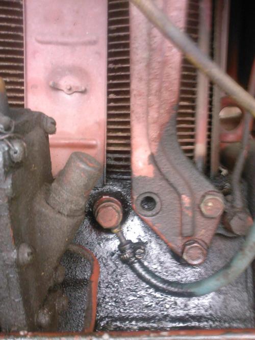

#6608 asöröm
2010-12-11 20:30:10
Válasz #6609. hozzászólásra
készíts a másik oldalról fotót köszi.smile huh
#6607 Koppány Vezér
2010-12-11 18:22:07
Cső Atti.
Mosd le jó alaposan brigéciollal,vagy valami motormosóval az egészet,és nézd hol jelenik meg az olaj.
1 biztos,hogy az adagolóban is esedékes az olajcsere,mert a szuszogón keresztül nyomja ki a gázolaj,kenőolaj keverékét.
1dl motorolajat tölts vissza,miután leengedted a trutyit.smile biggrin
#6606 Attikaa
2010-12-11 16:47:50
Na itt van a beígért kép, remélem tudtok segíteni vagy megerősítitek az előző hozzászólásokat!

#6604 Koppány Vezér
2010-12-11 09:14:18
Válasz #6606. hozzászólásra
Nehéz így látatlanba segíteni cimbora.
1 biztos,ha eddig nem volt semmi zörej,búgás,most veg van akkor az valami meghibásodásra utal.

#6600 Koppány Vezér
2010-12-08 20:13:47
Válasz #6602. hozzászólásra
Lopakodva,mint a mikulás.smile lolsmile biggrinsmile lol

#6598 Koppány Vezér
2010-12-08 19:55:10
Válasz #6600. hozzászólásra
Hogy jut le?
Hát az a fránya gravitációsmile biggrin

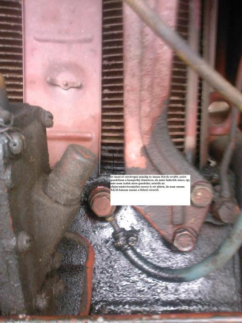

#6597 Attikaa
2010-12-08 19:51:40
Válasz #6597. hozzászólásra
Én értem hogy mit mondasz, de csak az alsó 3 bordánál terül el? Addig hogy jut le? És miért csak ott jön ki?

#6594 Koppány Vezér
2010-12-08 19:35:46
Válasz #6594. hozzászólásra
A nyilad mellett közvetlenül balról ott a kipuff csonk.
Az olaj szivárog a csonk alatt,a hűtőbordán meg szépen elterül.
#6593 asöröm
2010-12-08 19:30:36
Szia szed le a levegő terelő burkolatot,és nézd meg,hogy van-e olaj szivárgás.
