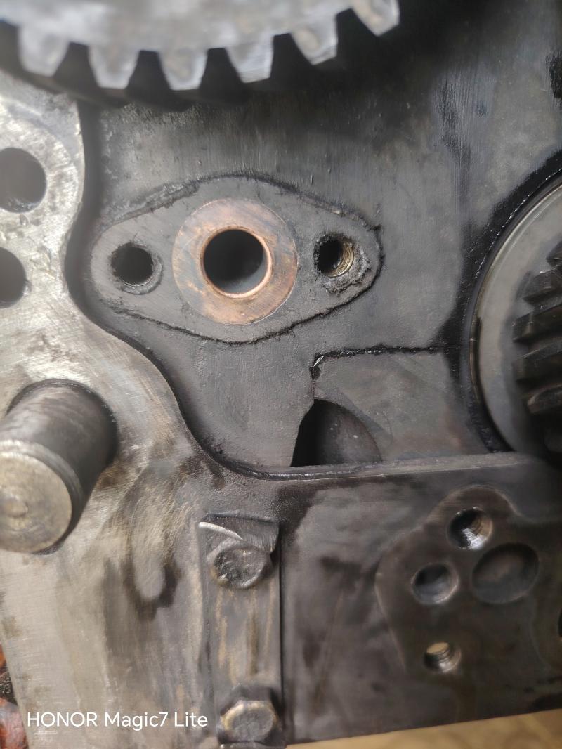

Válasz Maszek Zs #25368. hozzászólásáraValó igaz, hogy nincs ott fogaskerék, meg egyebek, de ettől még ott rengetek olaj van.
Azokat a csöveket a Szentlélek tartja a helyén. A blokk és a hengerfej távolsága, nem fix. Adódó méret. A két végén rugalmas tömítéssel rögzített csövet, mindenképpen hosszabbra tervezik, hogy a cső felső végén a gumitömítés ne húzódjon össze. Tehát fent a cső ki fog állni a tömítésből.
A hengerfejből az olaj ezeken a csöveken folyik le. Ez keni a pálcákat, de ez keni a bütykös tengelyt és az egész mechanizmust.
Azt írod, a rúd bele dolgozott a csőbe. Valószínűleg a gumitömítések nem voltak központosak. Vagy hajlott a pálca. Esetleg a szelep hézag állító csavar hajlott, vagy kikopott rajta a rúd fészke.
Jó kis motor ez. Ha tiszták a hűtőbordák és rendszeresen kap friss olajat, akkor örök darab.

Most értem haza csináltam képeket. remélem látszik. És ez volt felfelé.
Az egyik szelep emelő rudat még meg is koptatta. Azért is gondoltam, hogy fordítva rakom vissza. De ezt az olajnak kéne ott lennie nem értem. Látom amit mondasz, hogy feljebb van. De miért? Nincs fogaskerék vagy bármi, hogy ott olaj legyen.

Válasz Maszek Zs #25362. hozzászólásáraA rajz nem mutat lekerekítést, de ha van akkor az csak a szerelést segítő megoldás. Ahogy Zoli írta felülről lefelé tolod a csövet, a kerekítés bevezeti a helyére. Nem gyűri a tömítést.
Nézd a rajzot! Ott fent mindig kell lenni olajnak, mert a cső kilóg a tömítésből. A tömítésnek zárni kell rendesen, nem folyhat ott olaj.
Eredetileg a tömítést alulról rakták felfelé akik csinálták és úgy húzatták össze. Szivárgott az olaj. Nem tudom mi a szabályos, de én megfordítottam. Felülről lefelé raktam a tömítést. Felülről lefelé toltam helyére a csövet és sziloplasztot használtam mindenhol ahol szivároghatna az olaj. Azóta nincs szivárgás.
Válasz Maszek Zs #25362. hozzászólásáraÉn éppen szereltem. Ha arra a csőre gondolsz amiben a szelepemelő van, akkor én észre sem vettem a különbéget. Az volt a vezérelv, hogy a föntről lefolyó olaj ne jöjjön ki.
Szerintem annyi szerepe lehet, hogy a lekerekítettet könnyebb áttolni a tömítésen.
