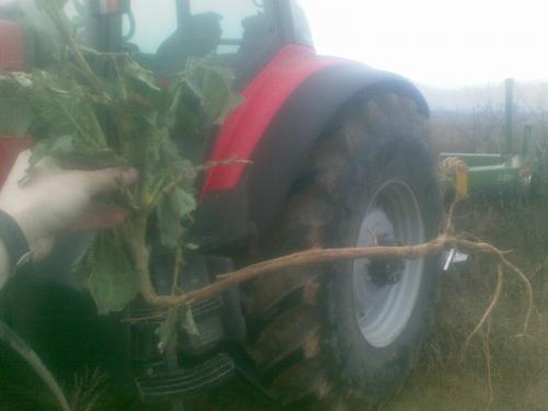

Nálunk akkor szoktak mindig így nőni a gyomok, ha sekélyen járatott kultivátor, nem vágja el a gyökeret csak így elhúzza a kapaszárny a felszín alatt, és utána úgy nő tovább.
Kemény talajon a lúdtalp kapa például pont ezért nem jó, mert nem szokott eléggé bele kapni.
Ez árvakelés!
A tarló lelett tárcsázva.
A főnövénynek termesztett repce ennek az atyja úgymond azmeg tárcsába. Sajnos tavaly nemtudtunk nagyon talajt csinálni, lazítani nemlehetett sár volt mindig.
Gondolom a nedves ragadós fődet meggyúrattam jól a tárcsával vagy valami ilyesmi.
Előtte volt szántva amúgy, lazítva meg idén először világ életében. Volt is olyan eketalp mint az állat!
Amúgy az mélyebben volt mint ennek a függőleges része ezért nem értem.
Illetve igen, ez a 6,2-essel lett tárcsázva és nem zártam le mert tavasszal megy bele kukorica úgyis, először szántani terveztem de mikor megláttam milyen eketalp van lazítót kapott csupán.
Szóval szerintem ez a nehéztárcsa hantjai között gyökerezett meg gödörben úgymond ami közelvolt az eketalphoz már. Ha kihúznék másikat hannt tetejéről lehet ott hoszabb lett volna a függőleges szára

de ez árvakelés, tárcsázás után csírázhatott
Válasz #6786. hozzászólásra
Válasz #6787. hozzászólásra
Ez árvakelés!

milyen talajmunkát kapott?
Repce árvakelés.
Ennyire letalpalt volna????
