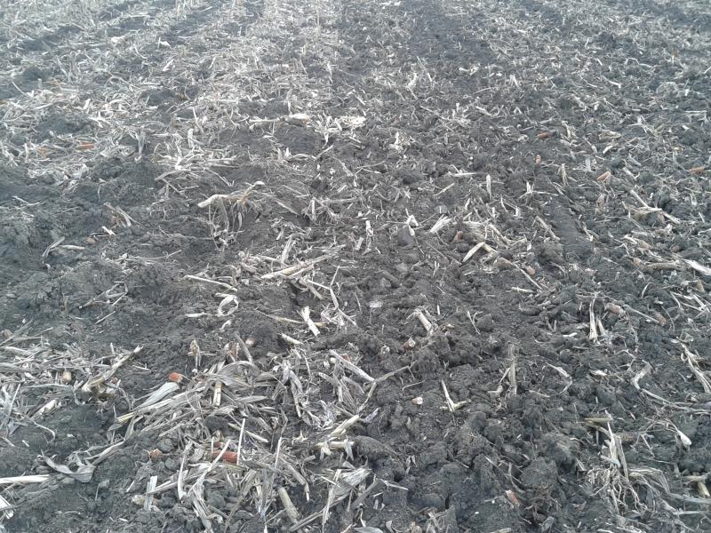

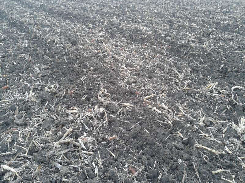

Kicsit csodálkozom hogy ilyen jól lebomlott a szármaradvány. Nekem is csak a remény maradt, hogy engem is így fog fogadni tavasszal a parcella.

Lazítózás után nálam mintha kevesebb szármaradvány lenne a felszínen. Talajelőkészítéshez van robusztusabb kombinátorom PB 6-022. A meleg tél van, de nem venném észre hogy a növényi maradványok látszatos bomlásnak indulnának. Ha tavaszra csak annyi szármaradvány maradna mint neked akkor a kombinátor használata nálam se lenne gond. Lazítózás előtt használtál szárzúzót, vagy csak a kombajn által lezúzott kukoricaszárat dolgoztad be? Esetleg valami szárbontó baktériumot vagy N tartalmú mütrágyát?

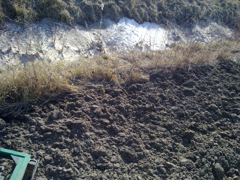

Simitózgatás zajlik,bár a hó még nem olvadt el teljesen

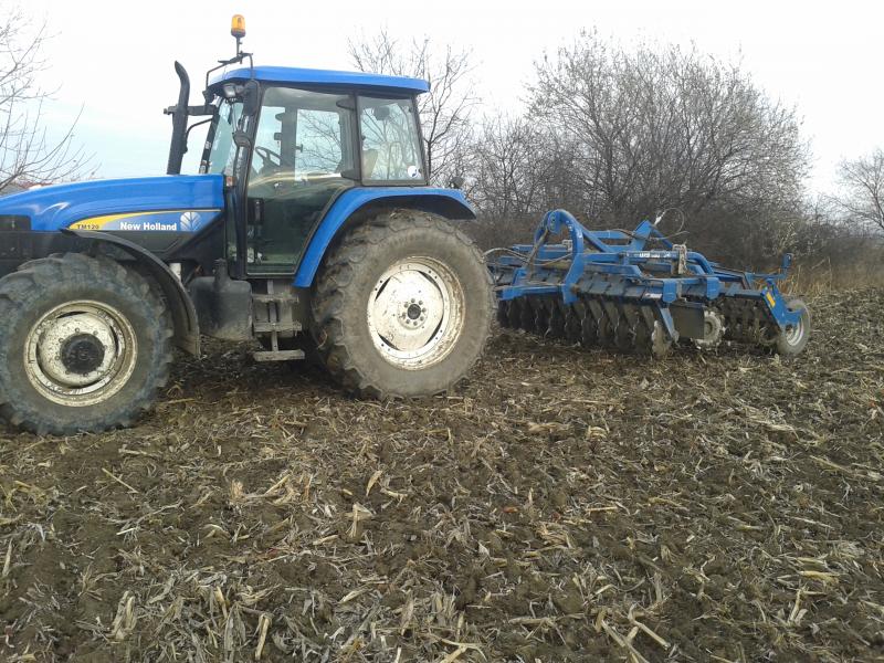

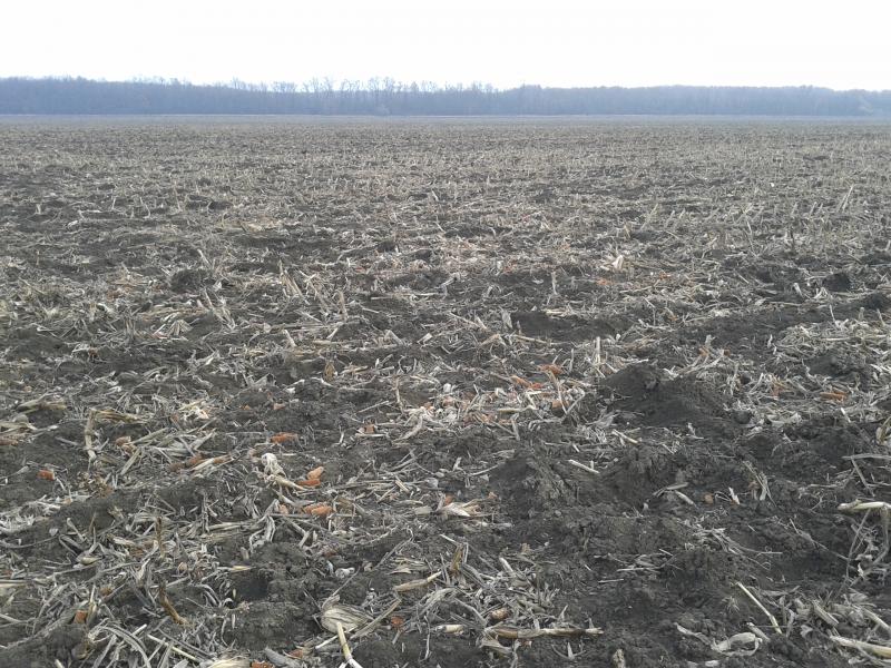

Milyen tipusú lazítóval volt fellazítva a kukoricatábla?

Mi is csak lazítottuk a kukorica táblát ősszel.Aztán most hogy jó idő volt megtárcsáztam most így néz ki:
Lehet hogy még kap sekélyen egy grúbert de igazából a mono simán belefog vetni így is !

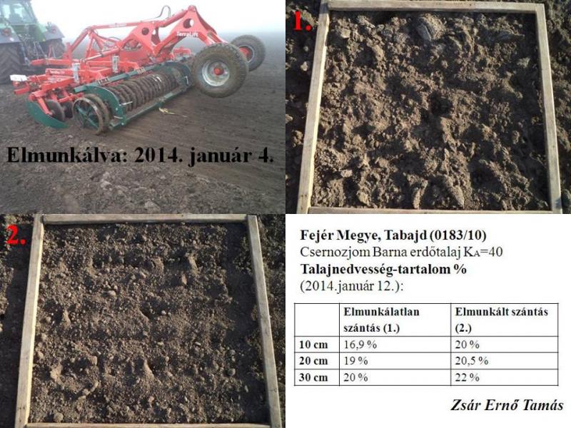

részleteket nemtudok, ez egy idei facebookos talált kép, csak gondoltam megosztom itt

Egy kis érdekesség

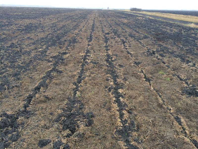

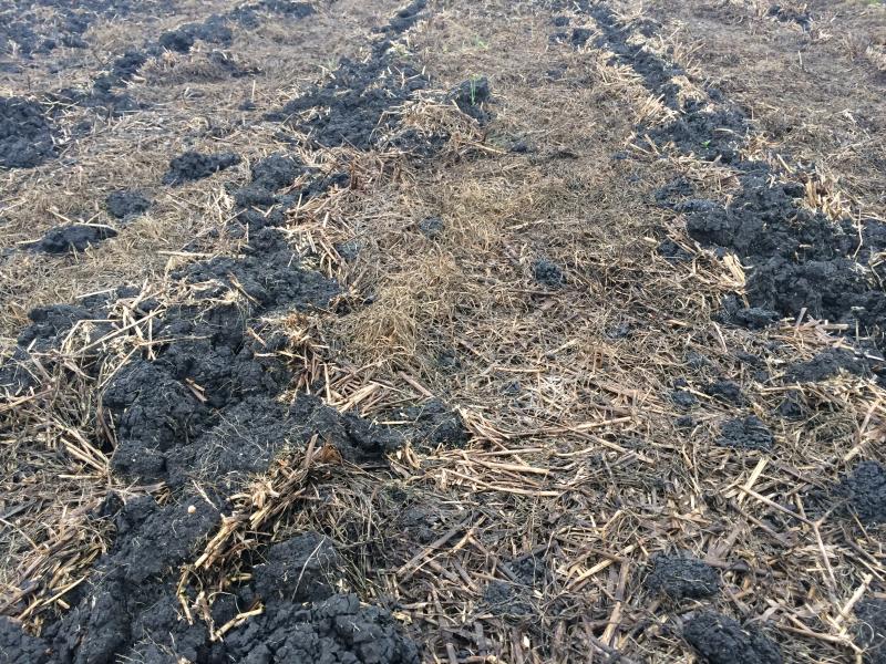

Válasz #10833. hozzászólásra
Biztos hogy ez strip-till? Egy egyenes késű lazító munkája is kb. ugyanígy néz ki. A sávtisztító szinte nem is látszik.
Nem lehet, hogy csak rossz időpontban csinálták?

Válasz #10835. hozzászólásra

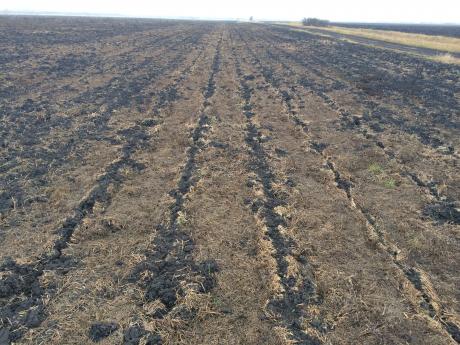

Azt lehet mondani a környék leglaposabb területe,sűrűn víz nyomott.
És jól látod elég kötött is a terület.
Javíts ki ha rosszul látom, de ez igen kötött föld nem, itt még szerintem ez is viszonylag jó eredmény, de tényleg izgalmas lesz tavasszal erre rámenni vetőgéppel.
Gané munka!
Mai határjáráson találtam egy tábla sávos művelésű területet.Állítólag
orthmannal csinálták.Nem olyan meggyőző,pedig az idén kiszeretném
próbálni.
