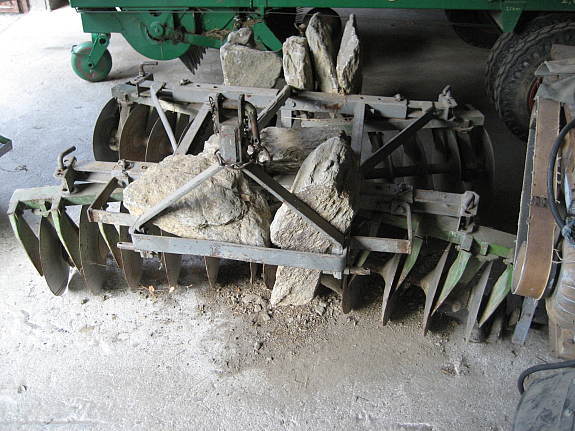

#10405 JOSEY
2013-08-26 17:47:24
Válasz #10406. hozzászólásra
a képen egy kőlenyomatba ágyazott tárcsát láthatunk, majdnem olyan mint a foszciliák (csigák lenyomata) smile lol

#10402 JOSEY
2013-08-26 11:55:57
Válasz #10403. hozzászólásra
ez egy foszcilia smile thumbupcool
#10401 Pintér Zoltán
2013-08-26 11:39:55
Nem tudtam eldönteni hogy ez könnyű vagy nehéz tárcsa ?
Tárcsa

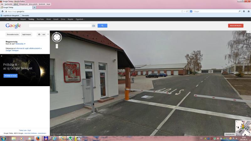

#10392 szanberg
2013-08-25 19:39:29
Válasz #10393. hozzászólásra
Komoly üzem az, bár nem ezekből a komondor meg smc meg akármik készítéséből élnek az is biztos hehe
valamit az audinak is gyártanak úgytudom meg mindenféle vasdarab van palettán sokrétűek.
Nekem ez az smc nagyon teccik ha élőben is megnyerő és adnak egy demógépet amit utána még ócsóbban meglehet venni mert ugye használt akkor még azislehet ittmaradna!!!
Persze sok a kívánság de azis biztos, hogy akkor fognak tudni eladni gépeket ha rugalmasak lesznek ilyentéren és eleve jó a műszerük
#10391 Sötét Paraszt
2013-08-25 19:03:18
Válasz #10392. hozzászólásra
Ezt a kípet roszkó lőtték hehe, amikor tavaly ott vótam minden tiszta ződ vót (nem volt nálam fínykípező)hehe. Nemtom csak a vázakat heggesztik, vagy az egíszet itt rakják össze, majd kérdezd meg.
