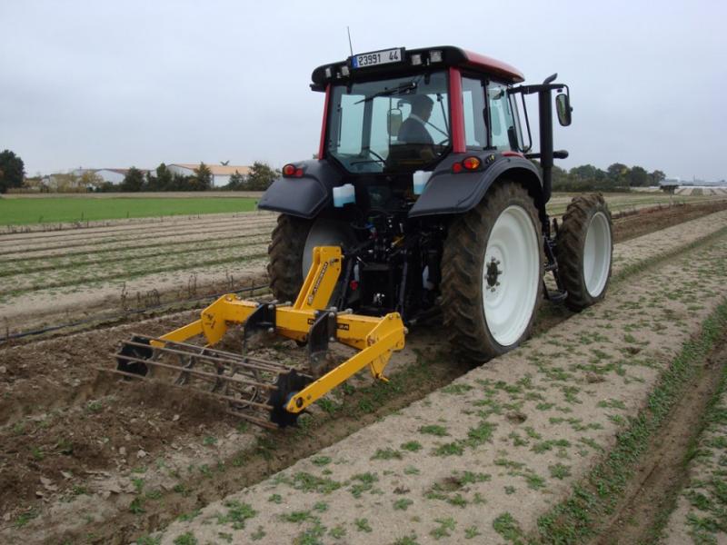

Ismerem ezeket a képeket, meg aki lazítókról informálódik is ismeri. De ez homok, ott a nyeletlen baltával is lehet lazítani és földet művelni.
Olyan képet rakj be ahol a tied van, valami macskaszaros földbe, 35-45 centin.

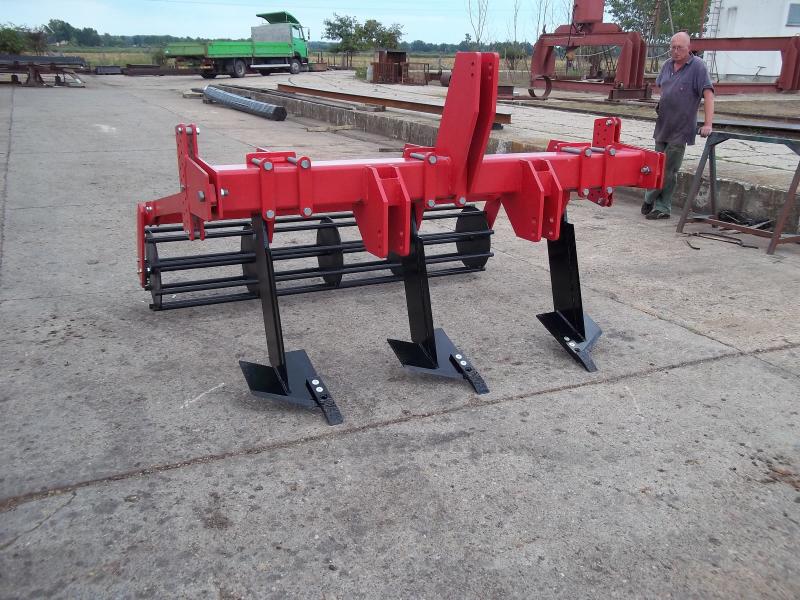

Néztem is az agrisem honlapján a specifikációkat, meglepően kicsinek látom, legalábbis ezeket a 2-3-4 késeseket. Az ecolaz 1t körül van, egy videó van róla a neten, de azt mélységtartésnak nem lehet nevezni...
Válasz #10334. hozzászólásra
Válasz #10333. hozzászólásra
kb 550kg, igen tudja tartani máskülönben mi értelme volna gyártani

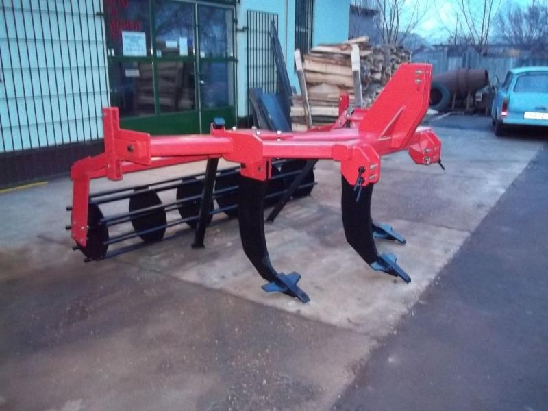

ugyan ezen elven müködik agrisem cultplow-ja , rendkivül könnyű húzásu mindegyik lazitónk és a nagyon jó tulajdonságuk, hogy a talajt sokkal apróbb rögökre törik mint a többi hagyományos lazítók

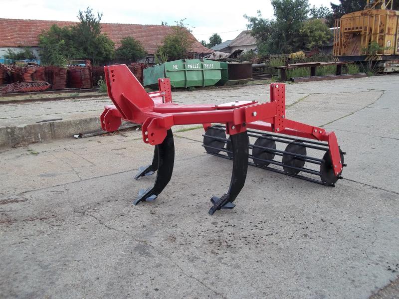

A második képen lévőnek mennyi a súlya? Még ha bele is megy a földbe a kések szögéből adódóan, tudja ez tartani a mélységet?
Válasz #10331. hozzászólásra
fokozatmentesen állíthatóak a kések

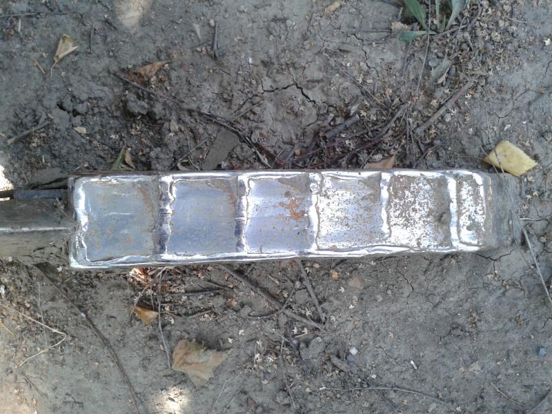

Tehát erről a papucsról beszéltem:
hosszába is fel van rakva meg keresztbe is!
