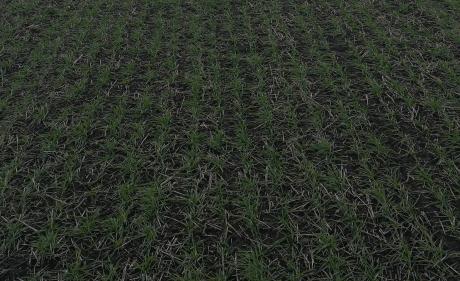

Tessek itt van az en min till buzam,aratas utann vetesig kapott egy glyfot meg 1 sor tarcsa 1 kompaktor mert valahogy belekell dolgozni a mutragyat es vetes

Válasz határjáró #9467. hozzászólásáraAttól függ, napraforgókat lezúztuk RZ-vel, egy része kapott szintén egy sor rövidtárcsát és abba vetettem a Horsch vetőkultivátorral, más táblán 6,2-es IH-tárcsa rövidtárcsa majd vetés volt most a munka, tavaly grúbereztem is előtte.
Válasz csoppika #9469. hozzászólásáraMi napra után, két sor tárcsa és sima tárcsás vetőgéppel vetve.
Válasz határjáró #9467. hozzászólásáraTavalyelőtt napra után búza volt, 1 zúzó, 1 gruber, 1 kombi, reform semo schleppschare volt a sorrend... Mtz-80...
Válasz szanberg #9465. hozzászólásáraNem erted a lenyeget komá úrfikam.
Válasz szanberg #9465. hozzászólásáraNapraforgó után ha búza jön, azt is grúberezed?
Válasz szanberg #9465. hozzászólásáraHa elég laza volt alatta a talaj, szerintem nagy különbség nem lesz,a gabona gyökerei jól tudnak benne fejlődni,akkor pláne. Ezért agyaltam az AreWay típusú szerszámon. Ha indokolt a némi tömörödést megszüntetni akkor az valóban minimum till lenne.
Válasz dr.T #9458. hozzászólásáraCsak ez nem minimum till komám, ha már kétsorral mész vetés előtt...
Nekem van rövidtárcsával hántott szója tarlóm amit "féldirekt" bevetettem, az minimum till. A hántás is igazából csak azért lett mert ragadt a vastag babhaj és szárszecska alatt az agyag és nemlett volna jó munkája neki mancsolt volna így meg lett egy kis pirítás vetés elé a felső 5 centiben
azért kíváncsi leszek mit mutat majd a grúberezett vetésekhez képest.
