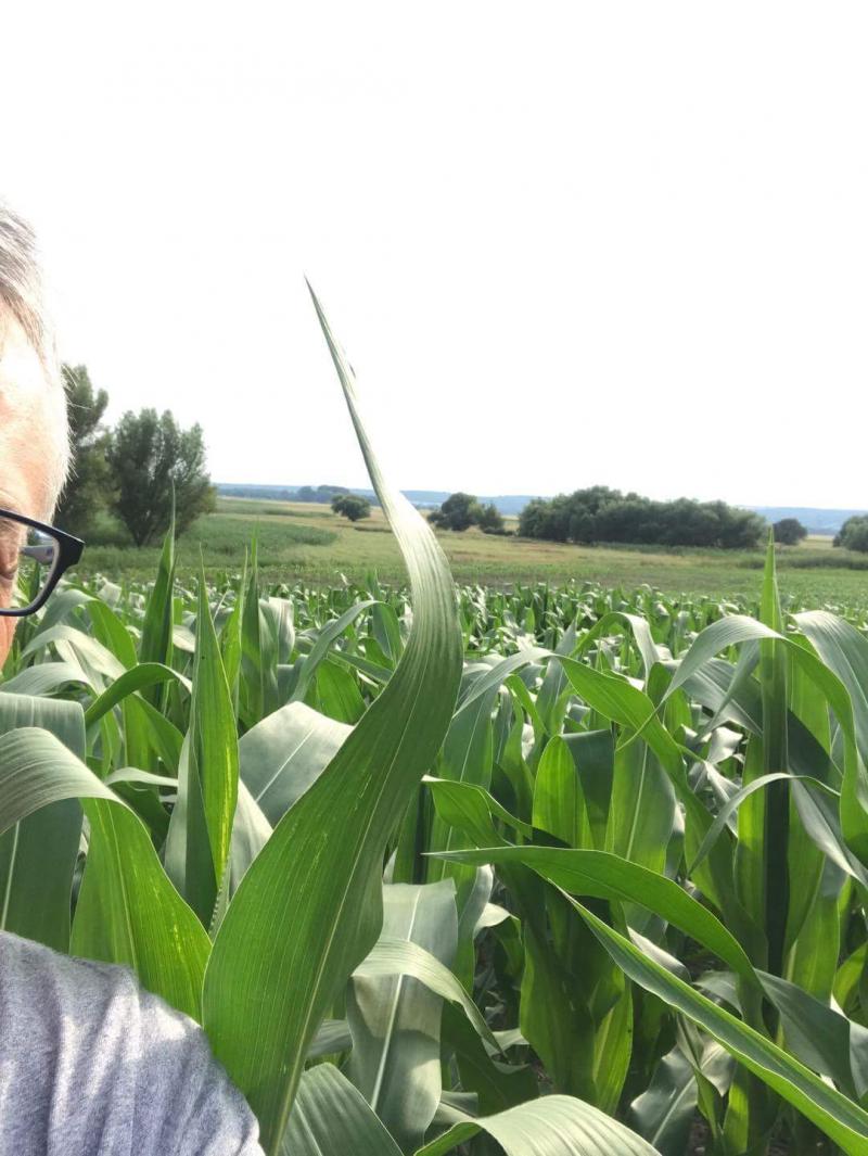

A TMMG kukorica így néz ki Tolnában. A többit tudjuk, hogy néz ki.
