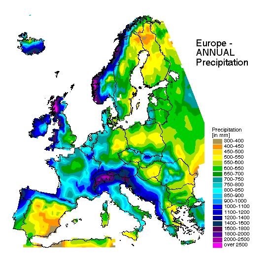

Válasz szanberg #7150. hozzászólásáraAkkor itt egy térkép. Erre gondolatban mindenki tege rá, hogy melyek azok a régiók ahol szántóföldi termelés a jellemző...

Válasz Mokári Ádám #7131. hozzászólására1000 mm? Butaságokat ne írj legyszives! Még azokon a bajor meg alpesi legelőkön sincs annyi, ahol nincs szántóföldi gazdálkodás sem, csak gyepek... a legtöbb szántóföldi termőhelyen 500-650 között esik Németországban és Franciaországban is, alig több mint itthon... a nyári hőmérsékleti maximumok tényleg alacsonyabbak, többször esik kevesebb eső, és sokszor felhős az ég, ami csökkenti a párolgás ez tény, de ennyi.

Válasz Mokári Ádám #7128. hozzászólásáraValami kézzel fogható bizonyíték,hogy a nyári,nyár végi csapadékot,te tavasszal hasznosítod.Mert én nem hiszem,hogy tavasszal találsz belőle.

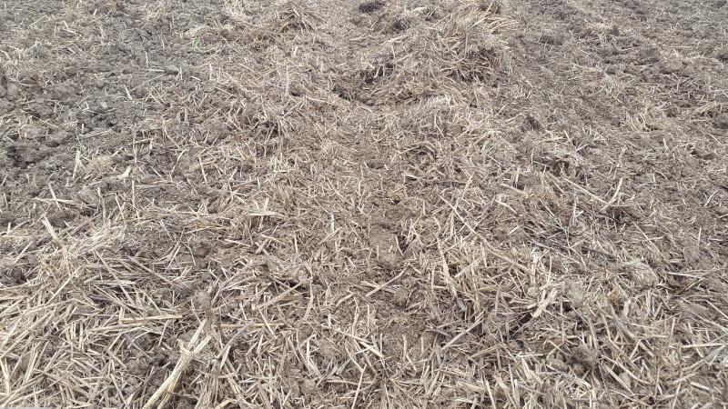

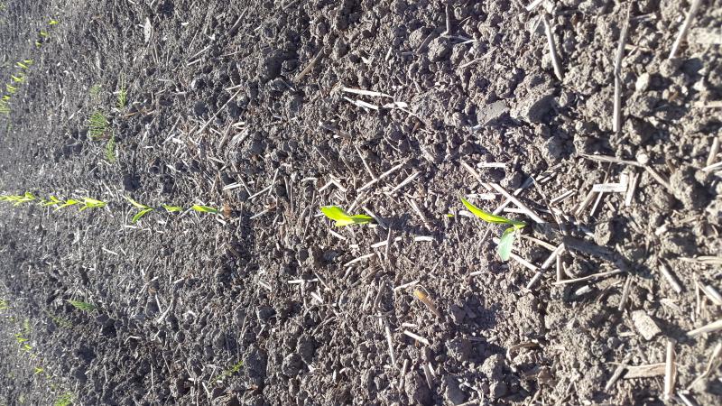

Üdv.Nekem tavaly volt először zöldtrágya vetve egy 7 hektáros területen(6 Ha került, a többi kimaradt, mert az öreg vetőgépemet nem tudtam eléggé visszavenni). Szalma szétfújva, tarlóhántás sekélyen hagyományos tárcsával,lazítózás 50 centin, elmunkálás tárcsával(mert a kombi összehúzta volna a szárat, vetés augusztus elején, csapadék előtt. Szépen kikelt az olajretek-mustár kombó, jól mutatott.Egy idő múlva rendesen meggyalázták a kártevők(szomszéd tábla repce volt), azt gondoltam hogy ennek annyi.Jött egy eső, október vége-november elejére 70-80 centis volt az állomány.A kimaradt rész gyomos volt,felül száraz, 6-8 centi mélyen kezdett nedvesedni.A Zt-vel fedett rész majdhogynem ragadt(barna homokról beszélünk). Szemre sokkal életteltelibbnek tünt a talaj, gilisztát is találtam párat, a kopaszon maradt rész sivatagnak tűnt
Egy év alatt nem lehet megváltani a világot, ezzel tisztában vagyok, de nagyon kezdő talajmegújító,- és gazdaként is észrevehető különbséget tapasztaltam + irányba.Igaz mondjuk, hogy le is szántottam, ami nem épp kímélő művelés, viszont egy Spc-re nem mertem bevállalni(csak tárcsám van grubberem nincs !MÉG!) Másik tapasztalat a nagyszüleim kertjében ért.Tavaly előtt ősszel nem lett szántva, mert nem jutottam oda időben.Tavasszal meglazítottam(kistraktorral kb 30 centi mélyen), aztán jobb híján megmaróztam.Semmivel sem volt rosszabb mint az ősszel szántottak(pedig aprómag ment bele) Tavaly felét felszántottam nekik, fele parlagon maradt már a lazítás után.Parlagba feljött a gyom(valamilyen sásos zsombékos, nem tudom pontosan.Úgyí lett hagyva, télen ugye kifagyott, elfeküdt, most meg bokáig újrahajtott.Namost kíváncsiságból lementem egy gazdabottal.Szántott agyig száraz, már vagy 3* locsolták, ez meg ragad mint a szurok, toszta vizes.Szántottba 25 centin koppant a bot, itt meg egy kézzel lenyomtam vagy 50-60 centire...pedig ez parlagon volt, csak és kizárólag az a sás volt benne, semmi más.Fog kapni egy kis glyfót,egy ásónyom széles csíkot felpockolok, és ültetek pár tő kukoricát, meg napraforgót.Ezek mellé még pár tövet a telysen műveletlenbe is elrakok.Ez lessz az én házi strip-till és no-till kísérletem(majd meglátjuk mennyi értelme lessz
).Én részemről itt lezárult a ,,műveljük feketére és szántsunk 40 centire" féle talajművelés. Szinte minden területünk homokos, kiszáradásra hajlamos, és ki van zsarolva.A régi technológiával én meglátásom szerint egy lépés előre-egy hátra(vagy inkább kettő). Egy szó mint száz, én látok lehetőséget a TMMG-ben, és alkalmazni is fogom(lehetőségeim,-és erőforrásaim szerint persze)
Ha elolvassátok akkor köszönöm, ha pedig kicsit unalmasra és hosszúra sikerült, akkor elnézést kérek!
