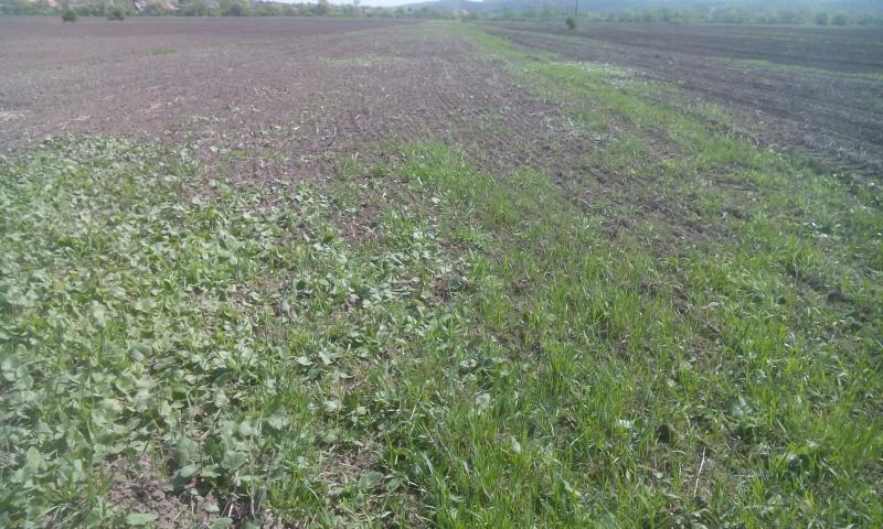

Illetve annyi, hogy a kezeletlen területet lefogom glifozátozni is! Meglepően jó volt a talaja a területnek, gépészem csak lesett, hogy mit akarok csinálni! De a gépünk alkalmas az ilyen területvetésére is, ja és láttam gilisztát is, úgyhogy itt van minden! :)
Moderátor által módosítva: 2016-04-21 23:41:46

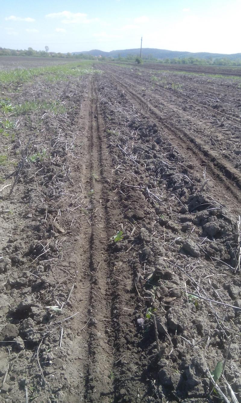

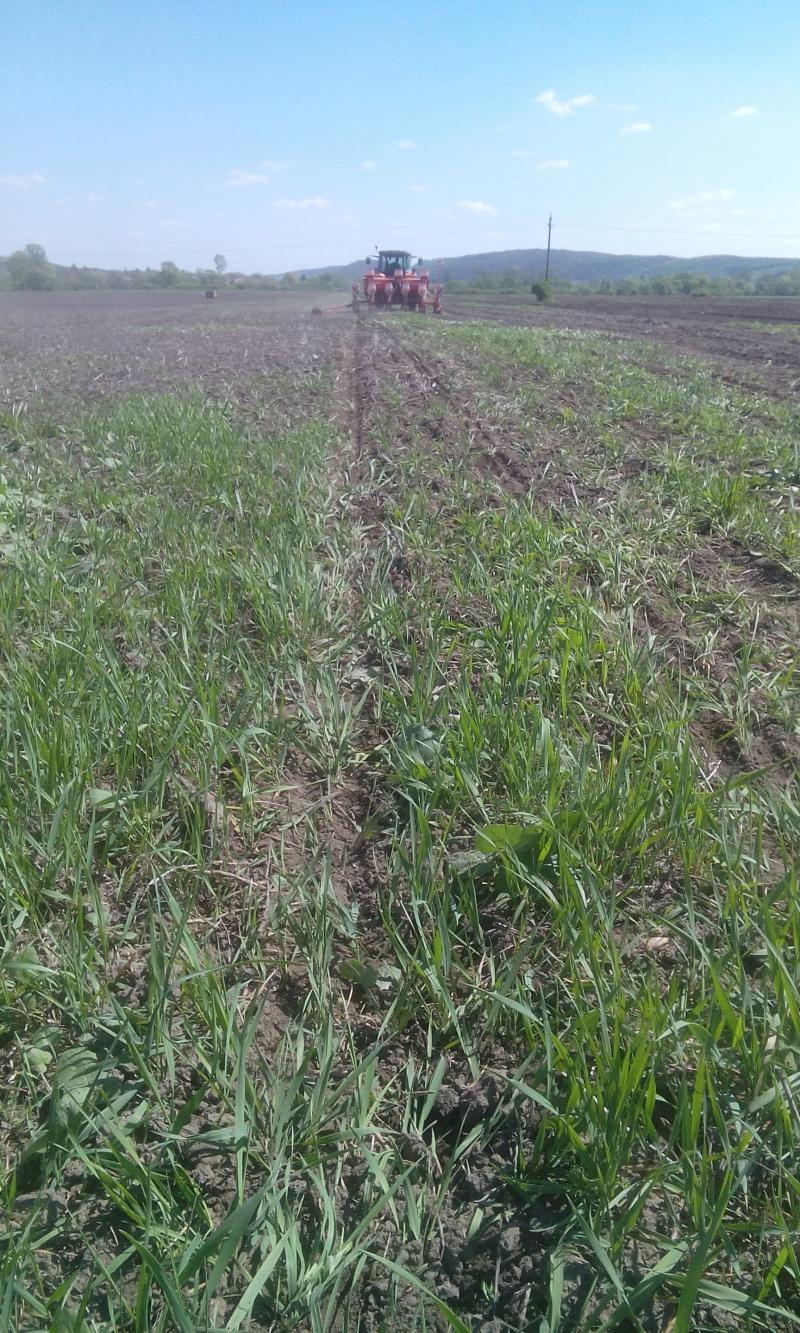

#5622 ermike
2016-04-21 23:36:37
Ma értem oda munkába hogy tudtam foglalkozni a témával amit már jó pár hónapja elkezdetem egyik területünket szója aratás után kb 5-8 cm mélyen sekélyen megtárcsáztam rövidtárcsával és úgy hagytam a mellette pedig megszántottam eldolgoztam ez kapott 120 kg ammóniát vetés előtt, négy magból vetettem midegyikbe kísérletet KWS camparis, P9025 P9514P 9241 sormellé mindkét terület kapott 200 kg pétisót és 15 kg mikro startert. ugyanúgy egymás mellé és majd az év végén a mázsa megmutatja a terület mindenben megegyezik. pár fotó a kísérleti területről, wer
