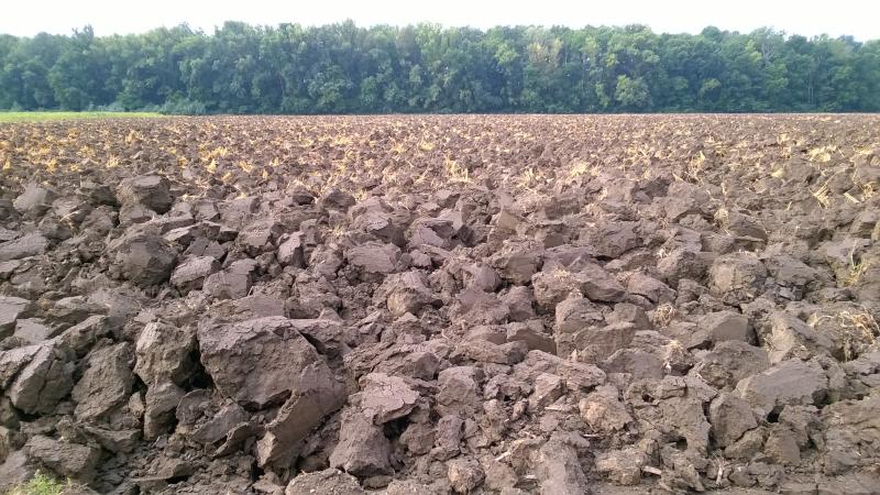

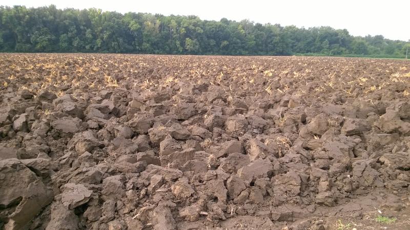

#2149 *** HM ***
2015-07-26 13:26:46
Válasz Netparaszt #2265. hozzászólásáraVan 1 területünk amit csak tárcsizok jó 15 éve
1x .........2x .......3x max évente
Irgalmatlan büdösbürök tud benne kifejlődni smile devil
A traktornak inába száll a bátorsága mikor abba beköll hatolnia smile lol
No erre kérünk 1 gombvarrást. smile tongue
