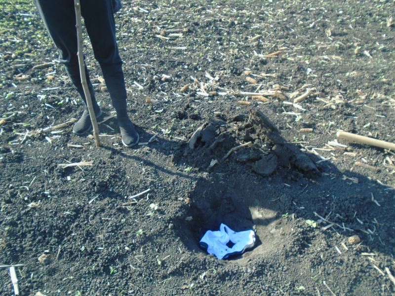

#531 Tobszi
2021-05-05 21:03:50

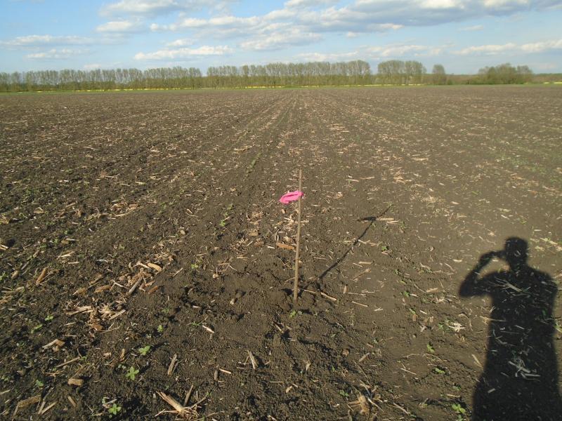

Válasz Tobszi #530. hozzászólásáraElástuk. Nagyon kíváncsi vagyok az eredményre.
A falu három sarka, három különböző talajtípus, mindegyiknél felül 2 cm por, alul tömör nyers, az ásó alig járta.smile confused
Nem hittem volna, de mindhárom helyen találtunk gilisztát.smile thumbup

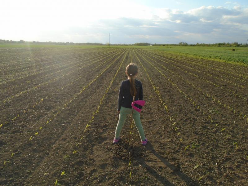

#530 Tobszi
2021-05-05 13:24:38
Válasz Tobszi #528. hozzászólásáraMeghozta a postás a gatyákat.smile biggrin
Már előkészültem, várom haza a segédemet az oviból, délután ásás!smile laughsmile smile

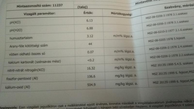

Válasz MrPoke #504. hozzászólásáraAzaz! Nyáron kezdtünk mészkő-zúzalékkal próbálkozni a területek egy részén. Idén meglátjuk, hogy látszik-e már előny ezeken a táblákon.

#504 MrPoke
2021-01-07 18:08:08
Válasz Praetor #500. hozzászólásáraMintha csak az enyémet látnám. Aki erre azt mondja nem kötött az nem tudja mit is jelent az 500+ Magnézium :D
Sima pétisót felejtsd el. És gipszet neki. Meg nitrogént, más nem is kell.

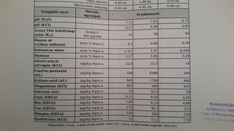

Válasz GREVEN #498. hozzászólásáraSzerintem nincs abban hiba, tényleg lehet ennyire heterogén. Nálunk egy pár 10m-rel arrébb lévő táblán (nem szerepel alább), kb 0 a foszfor.
Korábbi talajvizsgálati eredmények, más labornál is nagyon hasonló értékeket produkáltak, szóval annyi.

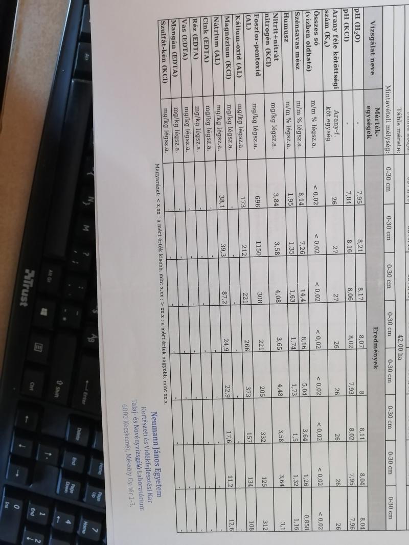

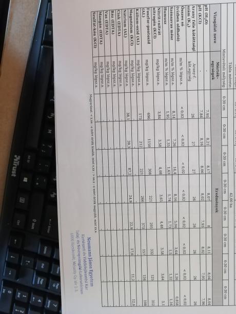

#498 GREVEN
2021-01-07 15:34:14
Válasz ND #497. hozzászólásáraOtt a foszfornál szerintem valami hiba csúszott.
Minden táblánkra igaz ez egyébként. Nagy része meliorált terület. Sekély termőréteggel.
#497 ND
2021-01-07 14:52:28
Válasz GREVEN #496. hozzászólásáraegy biztos, hogy nagyon heterogének a tábláid.
ha csak a foszfort megnézed, mintánként szór 120 és 1000+ között.
a többi adat szintén.
erre általános táblaszintű receptet, hogy ezt meg ennyit tegyél ki, nem tudom ki mer adni

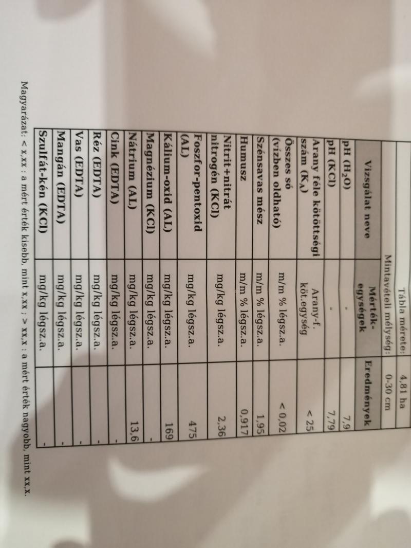

Válasz GREVEN #473. hozzászólásáraAkkor most már csak beteszem ide a két legnagyobb tábla vizsgálatának eredményét. Ki mit gondol róla és mit cselekedne. A 34 ha-os az napraforgó lesz idén. A 42 ha-osból 22 tritikálé 20 kukorica lesz majd.
